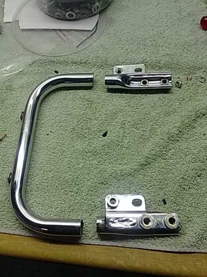

beschäftige mich ebenfalls gerade mit dem Thema Road King Umbau.  Den erwähnten Chrombügel / Hilfsrahmen an meiner habe ich bereits vor kurzem abgeflext und keinerlei Änderung im Fahrverhalten festgestellt. In den USA ist das ne Standardmaßnahme beim Bau von Custom Baggern - sonst passen die ausladenden Fender / Fendercover hinten ja auch schlecht drüber.

Warum flext Du den hinteren Bogen ab, bei mir ist der geschraubt.

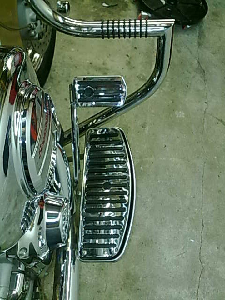

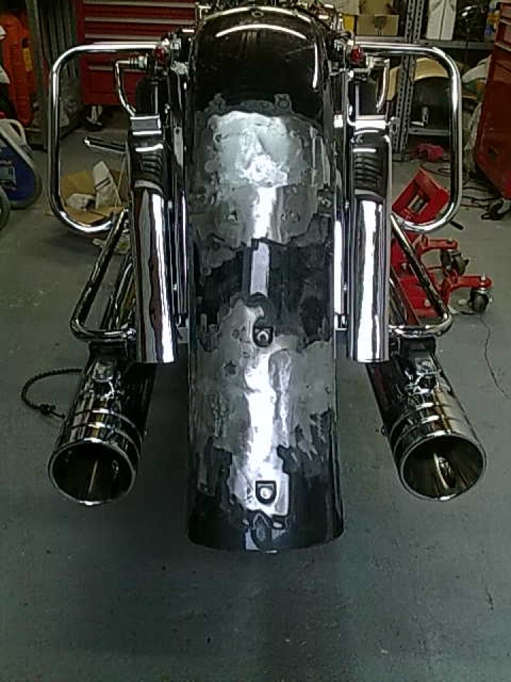

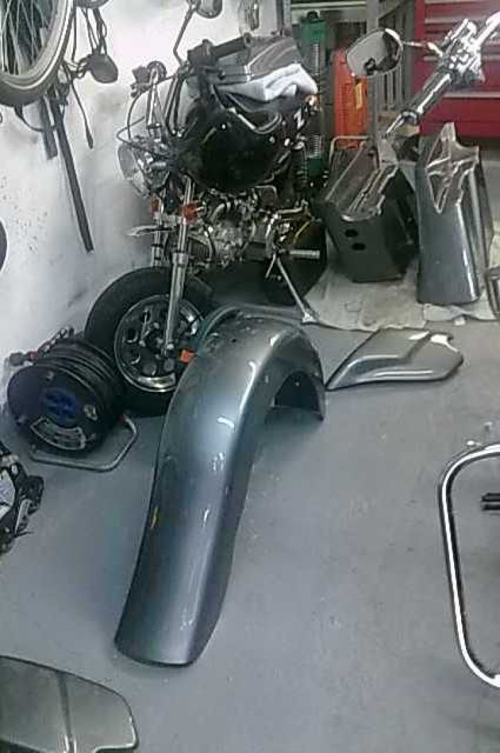

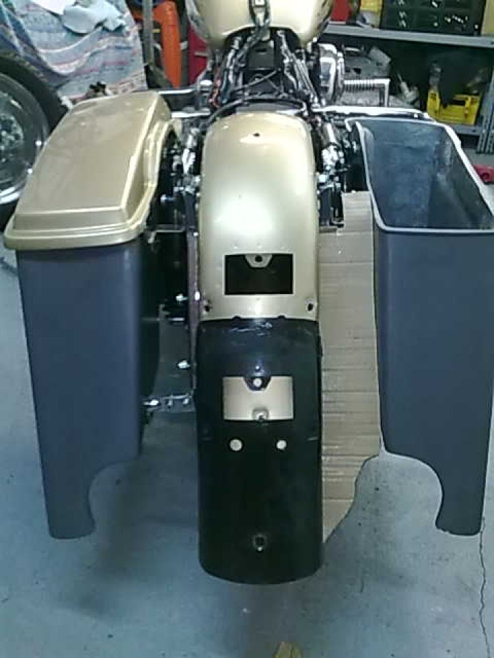

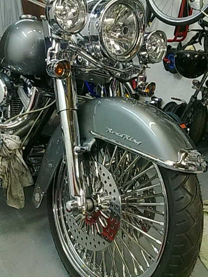

Neuer Beitrag 29.04.2011 00:27

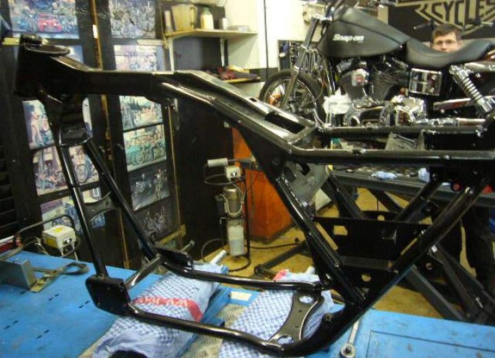

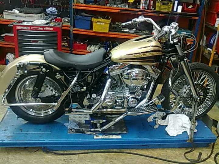

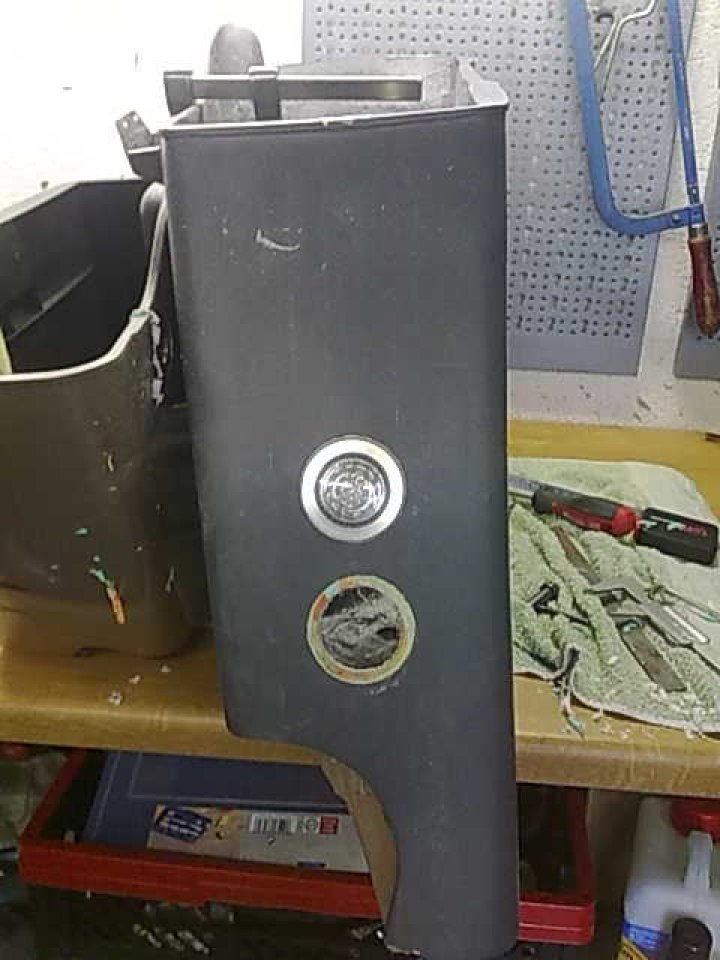

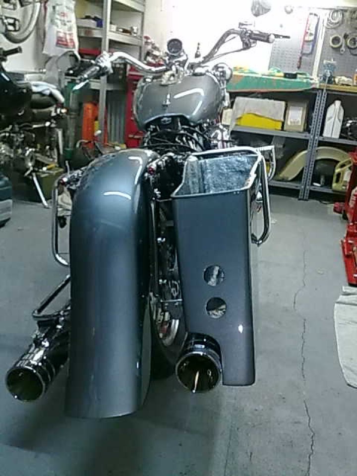

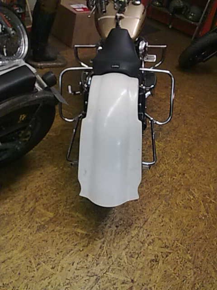

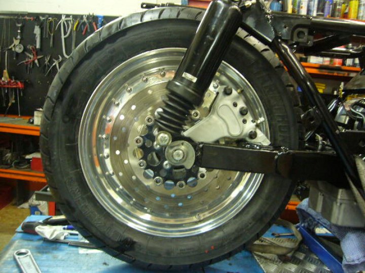

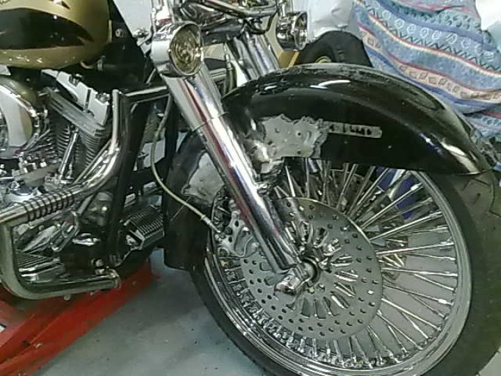

So zusammen, nach fast 7 Monaten grübeln und  im Internet suchen nach Ideen ist meine RK nun fast fertig. Es ist anders als zuerst geplant geworden, also kein wie zur Zeit aktueller Bagger, kein dicker Überzieher-Heckfender hinten montiert worden. Nach reiflicher Überlegung kam ich zu der Weisheit letzter Schluß, dass diese Umbauten doch am Ende alle gleich aussehen, so ist es zumindest mein Empfinden gewesen, Unterschiede gab es nur in den Farben.

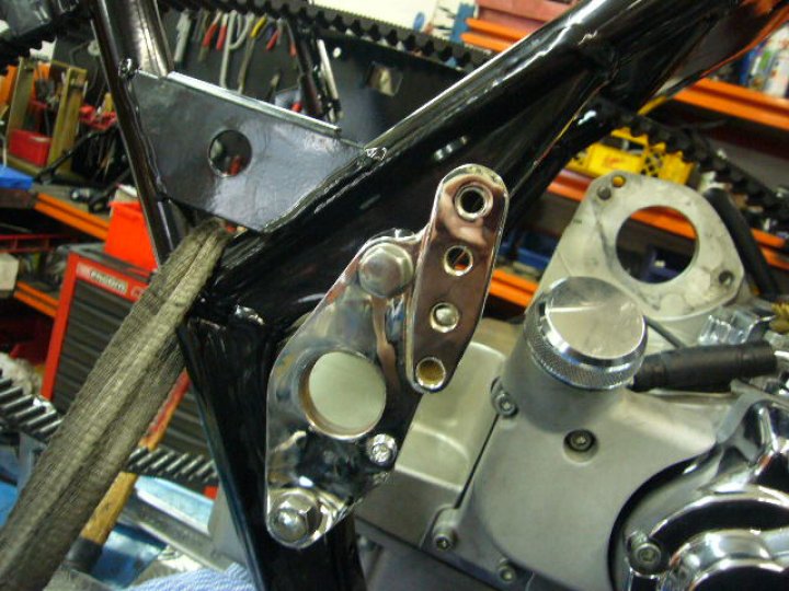

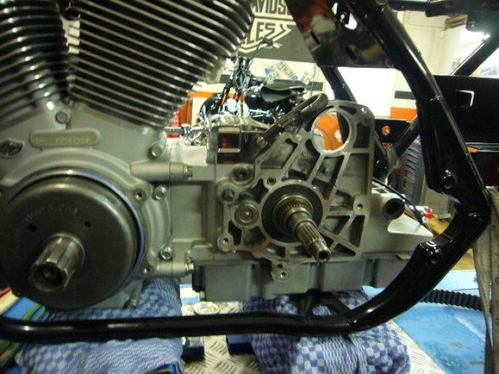

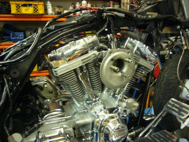

Im Oktober habe ich sie komplett ausseinander genommen, weil der Rahmen ja auch Gold war, dieser wurde dann erstmal schwarz gepulvert.Eine RK war bis Oktober Neuland für mich Shovelfahrer, aber so  kam es eben, dass ich jedes Teil genau unter die Lupe genommen habe,alle Dichtungen und Lager wurden getauscht (denn den Amis Ihre Schrauberkünste habe ich nicht getraut- da kam die RK ja her)alles wurde neu verzinkt oder verchromt was nicht meinem kritischen Auge Stand hielt.

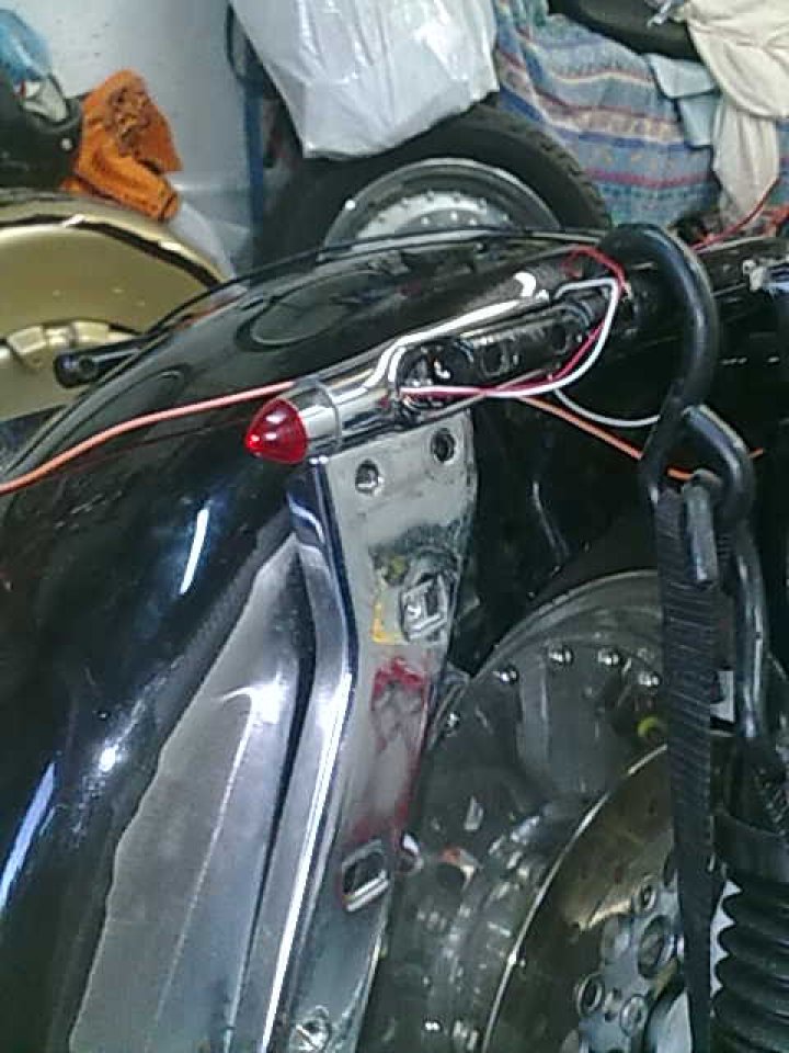

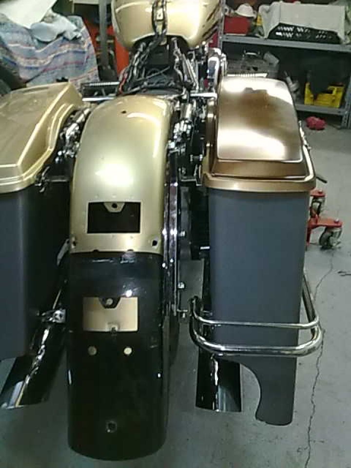

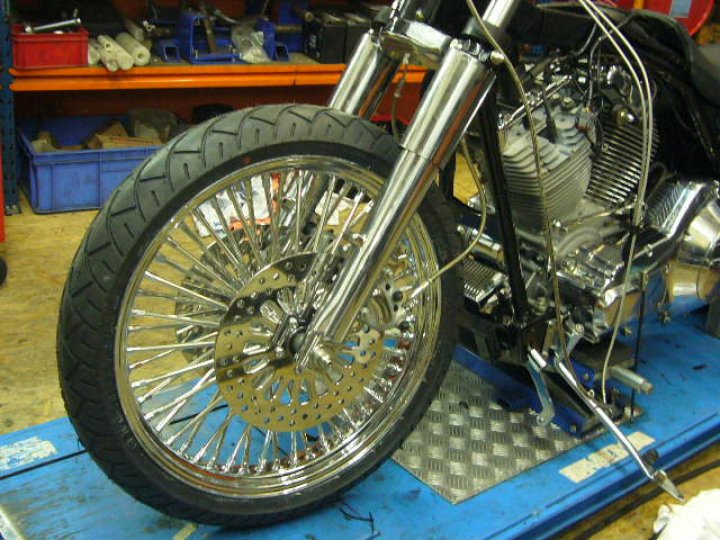

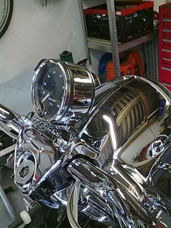

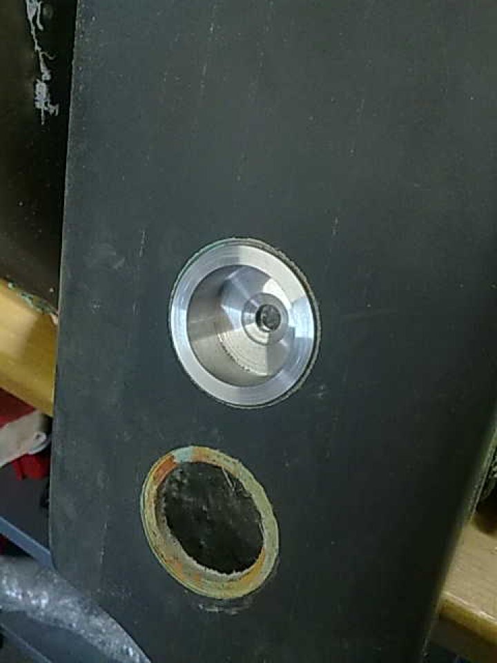

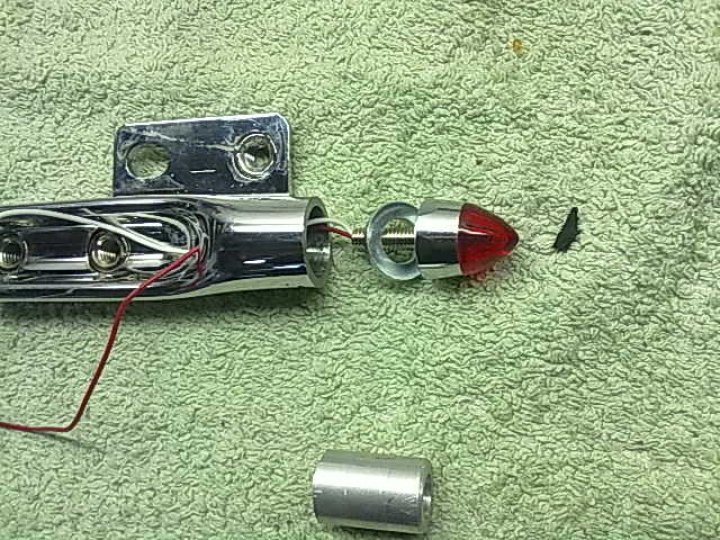

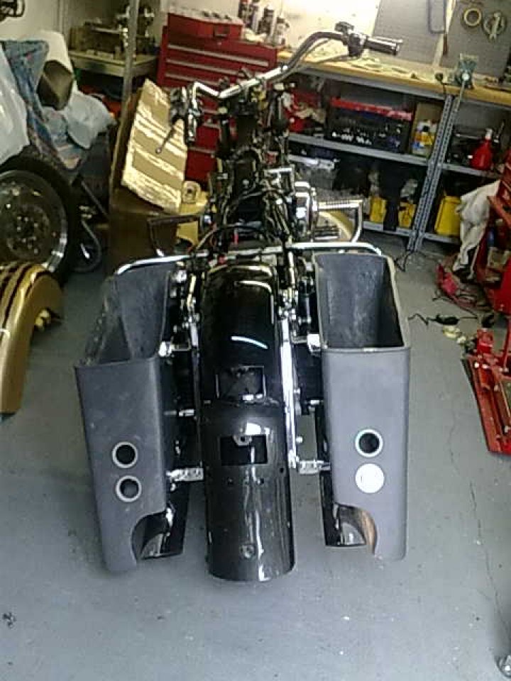

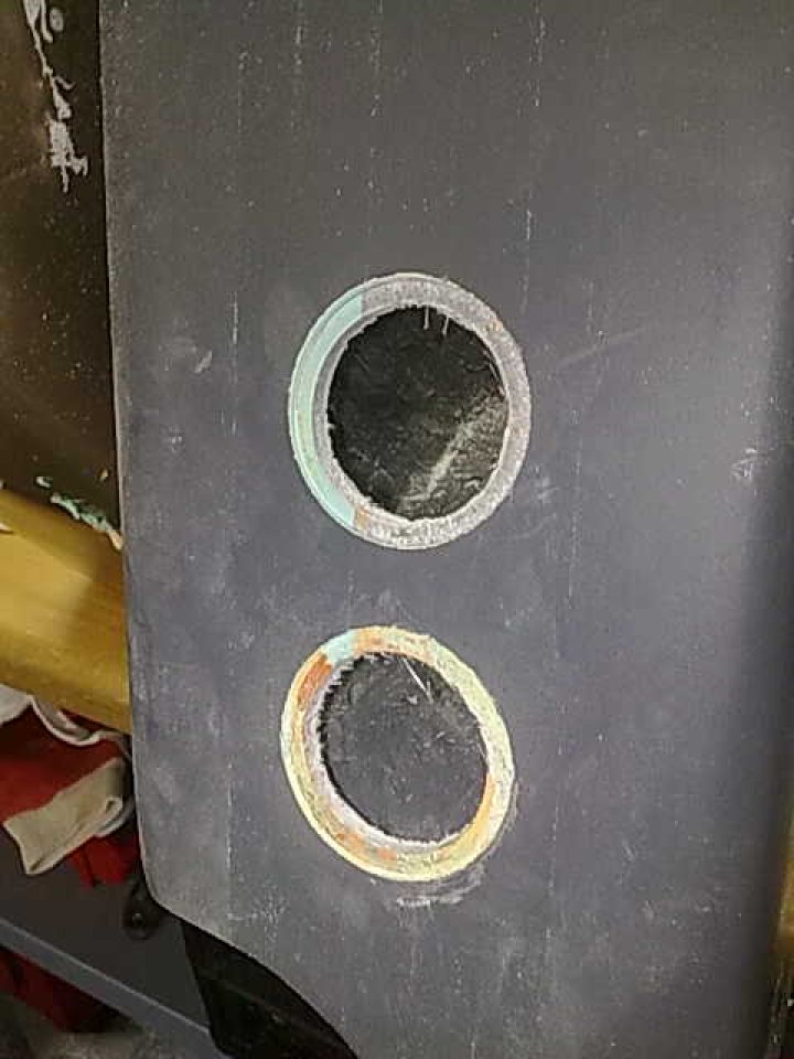

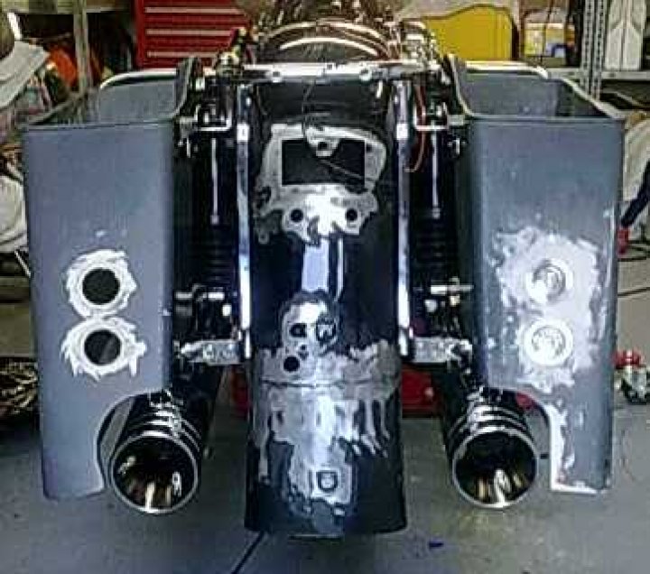

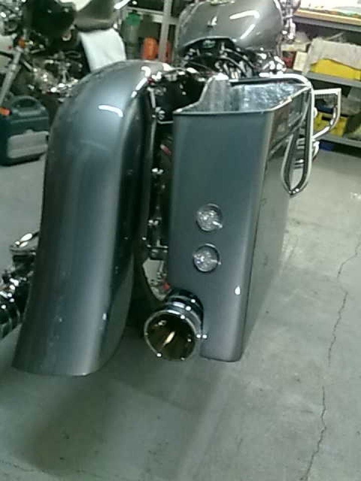

Da habe ich mit einem alten Rest eines Heckfenders den Meinigen verlängert.Die Hecklampen in den Koffern sind "All in one" Lampen, und weil eine Lampe so einsam aussah, habe ich eben 2 eingebaut.Ich hatte keine schöne Lösung zum Einbau der LED Lampen gesehen, sogar der Kodlin und andere Customizer haben die immer nur eingeklebt. Da hat mir nicht gefallen und sah in den Koffern irgendwie verloren und billig aus. Ich habe dann mit einem Free Programm aus dem www. Adapter gezeichnet und davon 4 Stück drehen lassen, nun gefällt mir das um Längen besser.Ebenso habe ich den originalen 2,5" DZM gegen ein DZM 4" von einer Police Rk ausgetauscht.Die Gabel wurde um 1 " tiefergelegt, Federn Progressive., dann habe ich die Halterungen des Frontfenders entfernt und gekürzt, wieder angeschweißt und nun sitzt der Fender schön knapp über dem Rad.
Der Chrom Bügel_Nummerschildhalter hinten am Rahmen hat mir nicht gefallen, den habe ich abgeschnitten und mir links und rechts eine Art kleine Positionslampen ála Auto -Gem eingebaut, nur eben für 9.-€😁 statt 139€

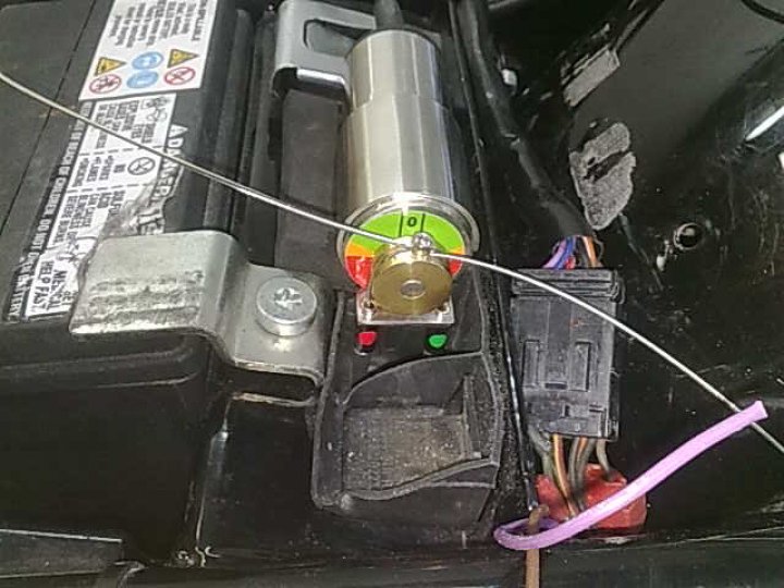

Eine J&H Auspuffanlage wird hier in Zukunft Ihren Dienst verrichten, elektronisch regelbar.

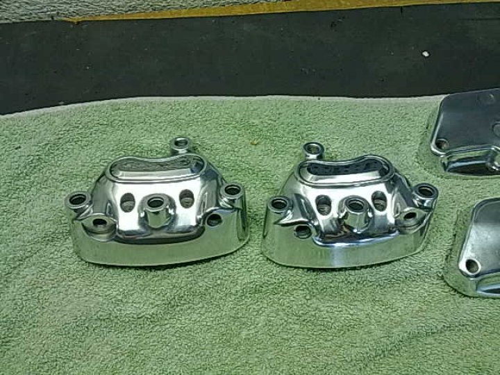

Die Bremssättel in Alu grau waren mir ein Dorn im Auge, die habe ich über Ostern poliert und werden die nächsten Tage montiert.
Die Koffer sind Nachbauten von Ness in mittlerer Qualität gewesen, ich habe die ehemaligen runden Auspuffaussparungen mit Glasfaserspachtel verändert und neu geformt, dann alles neu gespachtelt etc. Die Woche wird noch eine Art Ständer von mir an die Tascheninnenseite angebaut, weil die verlängerten Taschen von alleine nicht mehr stehen können,das nervt mich.
Bilder folgen , ist immer nur so komplizirt die hier hochzuladen.
Grüße aus Hessen.
Dieser Beitrag wurde schon 1 mal editiert, zum letzten mal von switchhousing am 29.04.2011 01:43.

Neuer Beitrag 29.04.2011 01:01
bilder
Attachment 452062
Attachment 452063
Attachment 452064
Attachment 452065
Attachment 452066
Dieser Beitrag wurde schon 1 mal editiert, zum letzten mal von switchhousing am 29.04.2011 01:07.

Neuer Beitrag 29.04.2011 01:18
bilder
Attachment 452067
Attachment 452068
Attachment 452069
Attachment 452070
Attachment 452071
Attachment 452072
Attachment 452073
Attachment 452074
Attachment 452075

Stellmotor J&H

*schibo · seit
*schibo
Neuer Beitrag 29.04.2011 15:28
Vorderrad; erste Sahne!!!
Wer macht so was?

Neuer Beitrag 29.04.2011 16:10
z.b.
TTS
http://www.deep-south-customz.com

Pit- · seit
Pit-
Neuer Beitrag 29.04.2011 20:18
Scheint aber leider Probleme beim Tüv zu machen wegen eintragen .DOT Nummer ist auf der Felge aber die Tüv Prüfer wollen einen Nachweis . Ich finde das auch sonst klasse sieht echt super aus
Gruß Olli
bestesht · seit
bestesht
Neuer Beitrag 29.04.2011 20:28
Wenn es eine TTS Felge ist bekommst du Unterlagen mit bei, mit denen du die Felge problemlos eingetragen bekommst, es sei denn für die Felgengrösse gibt es noch keine Abnahme. Ich glaube 23" ist in Vorbereitung.
Ist es allerdings ne Amifelge von Mammoth gibt es natürlich keine Unetrlagen für dann wird es erheblich schwerer.
Gruss Tom
@switchhousing
Megageiles Teil, klasse Arbeit, erinnert mich ein bischen an Jay Dobyns Maschine "Falscher Engel".
