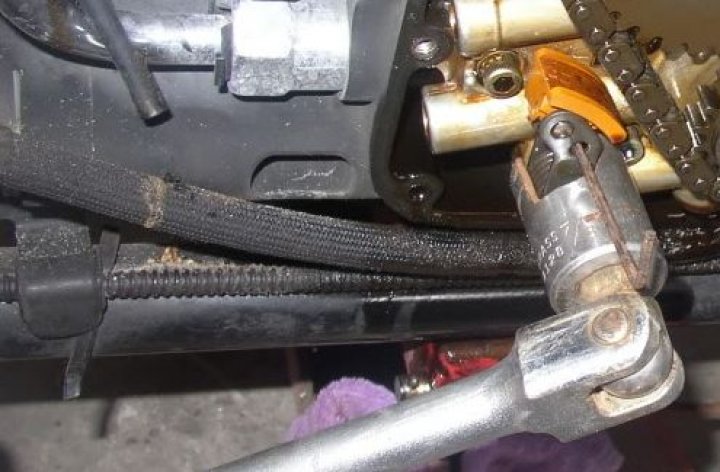

Für die Spannfeder kann man sich billig ein Werkzeug basteln.
Siehe Bericht:
http://www.aimag.com/forums/harley-twin-...cement-how.html
Eine alte 7/8 oder 22mm Nuss verwenden.
Peter
Der bald seine Cam-Operation an seiner Deuce macht.
Attachment 451277
