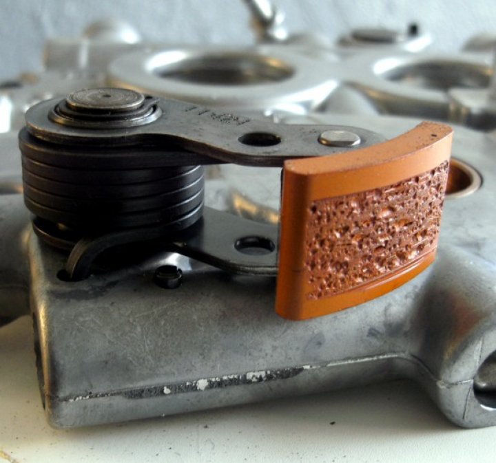

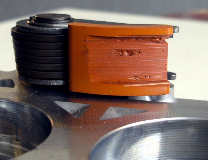

Road King Bj- 2002 mit 30.000 km. Wurde bei G&R auf 1550 Hubraum umgebaut.
Im Vorgespräch hat mir Günter Sohn empfohlen auch die Nockenwellenspanner zu prüfen ung
ggf. zu tauschen da diese der gleiche Arbeitsaufwand ist.
UND ER HATTE RECHT !!!
Die Spanner waren kurz davor sich zu verabschieden.
Laut G&R hätte dies nicht mehr lange gedauert da diese schon sehr tief eingelaufen sind
und am hinteren Spanner ein bereits ein Stück abgebrochen ist.
Fazit: Der Umbau auf 1550 Hubraum hat sich deshalb schon bezahlt gemacht
da einen Schaden duch defekte Nockenwellensspanner weit  höher gewesen wäre.
Werde demnächst mal Bilder von den Spannern einstellen.
Allzeit Gute Fahrt
Jürgen
Hier nun entlich das Bild: Spanner innen bei 32000 km, kleines Stück ist schon abgebrochen !!
Spanner aussen sieht auch schon gefährlich aus, war höchste Zeit !!
Attachment 451275
Attachment 451276
