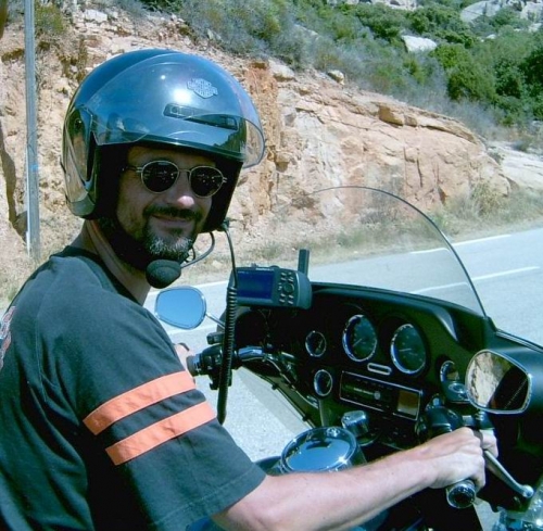

Neuer Beitrag 09.07.2006 20:33
Bei mir ist ein ganz großer Vorteil: ich habe das Navi im Gesichtsfeld der Straße, brauch nicht irgendwo hinunter schauen:
Touratec-Befestigung:
Herunternehmen ganz einfach: große Flügelschraube aufdrehen, Gerät abstecken und fertig. Am Lenker bleibt nur mehr die U-Schelle mit der kleinen Gummikugel.
Die Metallplattenvorrichtung (Touratec-Halterung) habe ich weggelassen, die kleine schwarze Platte der oberen Kugel direkt auf die Autoschnapphalterung angeschraut. Passt genau anstatt der Kippvorrichtung fürs Auto. Somit ist das ganze Klimbim weg.
Gummigelagert ist es durch die beiden Kugeln trotzdem.

Hallo fxdwg
Ein Freund von mir möchte sich eine Ultra kaufen. Sein Problem ist der Anschschluß des Garmin.
In der Suchfunktion habe ich Deinen Beitrag  gefunden.
Du hast das Garmin  direkt an´s  Interkom angeschloßen. Meine Frage. Gibt´s da Adapter für´s Interkom und wie sieht´s mit der Stromversorgung aus ?
Danke schon mal .

Neuer Beitrag 01.04.2012 23:32
@ Charly,
- du schließt das Garmin an die Bordspannungen des Zigarettenanzünders an der Fairing an....
- du verbindest den Garmin Audio Ausgang ( stereo klinke ) mit dem AUX Eingang des Harman Kardon....
... dann hast du Audioverbindung vom Navi hergestellt, plus MP3 Musik beim Garmin Zumo und auch das Intercom funktioniert.
Gruß, Waldemar
