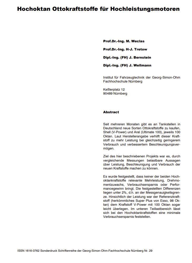

Mal was ganz ohne Marketing Sprüche sondern nur trockene empirische Forschung. ( Die ich persönlich für glaubwürdiger halte )
Quelle: https://www.th-nuernberg.de/fileadmin/ab...clas_fertig.pdf
Attachment 444504
