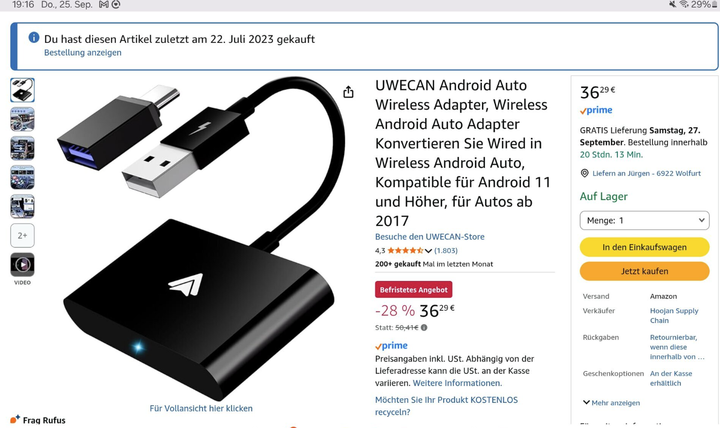

Einfach reinstecken und der Rest ist Selbsterklärend?
Habe Samsung mit Android
Street Glide EZ 4/22
Damit funktioniert es nicht
Dieser Beitrag wurde schon 3 mal editiert, zum letzten mal von MopedfahrerLorenzo am 30.09.2025 12:37.

Normalerweise ist auch eine Anleitung dabei, schau mal da rein.
Aber mal um das Minimum an Konnektivität sicherzustellen, Bluetooth und WIFI aktivieren, dann sollte es laufen

Selbe Fehlermeldung wie Kingramses
Hab mal sein Bild geklaut

Versuch mal bei der Boom Box das Handy komplett raus zu löschen und beim handy die Boom Box aus den Bluethoot gespeicherten Geräten. Dann könntest du noch schauen ob alle apps auf dem handy auf dem neuestens stand sind. Dann müsste es klappen, immerhin hat hier jemand genau den Adapter und der funzt...
Ansosnten @ungi  kannst du helfen?

Der Adapter funktioniert bei meiner SG 2019 und bei einer 2021. Ich würde mal alle Verbindungen löschen und mal checken ob der radio die aktuelle Version drauf hat. Ansonsten ein Update machen. Der Adapter muss natürlich auch richtig verbunden sein.

So... Jetzt hat's mich auch erwischt.
Neues Handy Xiaomi 15 und nix geht mehr....
Firmware Boom Box und Adapter auf dem neuesten Stand...
Über USB läuft alles aber wenn ich Wireless mit dem dongle verbinden will kommt Fehler AA-UEC-0002..
keine Ahnung wie das jetzt weiter geht... Ich werde mal Support der Dongle versuchen
Wenn jemand in der Zwischenzeit was raus findet bitte melden

Zu dem Problem fallen mir noch zwei Dinge ein:
1. Den Cache der Android Auto-App löschen.
2. In den Entwicklereinstellungen nachsehen, ob "Android Auto drahtlos" aktiviert ist.
zu 2.: natürlich nur, wenn AA wireless noch nie funktioniert hat.

Ich tippe eher darauf, dass das Handy und der Dongle nicht miteinander harmonieren. Habe selbst ein Handy aus dem Hause Xiaomi, dass Poco F7 Ultra und mit dem ersten Dongle hat es auch nicht funktioniert. Erst mit dem von Ottocast läuft es einwandfrei.

Wieder Neuigkeiten, hab manuell im Handy nach Firmware Updates geschaut, weil mir nichts vorgeschlagen wurde. Ein Update war verfügbar und siehe da es läuft

Eigentlich ist es ein whirless Adapter und kein dongle. Damit funktioniert es bei mir
Danke , ich kann es auch  bestätigen
An meine SGS  bj 23  funktioniert das teil absolut einwandfrei ,  Adapter  einfach an  den vorhandenen USB Kabel in kleinem Fach anschließen und  dort platzieren,  danach  am Handy  über WLAN/Bluetooth suche starten und koppeln , das wars im Prinzip.
habe extra an beiden  verschiedenen Handys  wie  Samsung Galaxy S10 und Samsung Galaxy s23   ausprobiert ,  wird an beiden Geräten erkannt und funktioniert absolut kein Problem
Vorausgesetzt : Software am Handy / Android Auto   muss halt  immer auf dem neuesten stand sein  bzw  muss evtl  nach bedarf aktualisiert werden .
