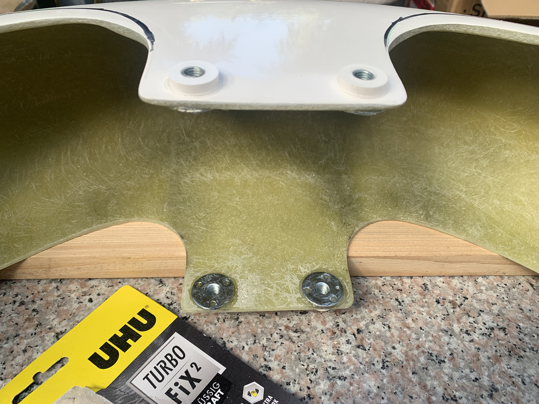

So heute Fenderbefestigung „eingeklebt“. Die Stützhülsen haben Innengewinde, so spare ich mir das Gefummel mit den Scheiben und Muttern bei der Endmontage.
Kleber durchhärten lassen, verschleifen und dann is feddich zum Lacken🤗

Gute Idee mit den Hülsen

Ich hoffe dadurch Vibrationsrissen vorzubeugen, mal sehen ob ich richtig liege.

Fahre an der Vrod seit vielen Jahren Fiberglas Frontfender mit Standardbefestigung.
Er ist zwar kleiner wie dein Fender, aber mit Vibrationsrissen habe ich keine Probleme.
Sieht aus wie am ersten Tag.

Mein Fender an der SG ist auch schon einige Jahre und bestimmt 50 k Kilometer mit normaler Verschraubung dran, keine Schäden.

Dann war ich zu ängstlich….

ich habe auch einen GFK Fronfender an einer EVO Springer die noch schön vibriert . keine Schäden
