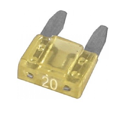

2. Kann ich, wenn ich mir eine neue 20A-Sicherung zulegen will, eine "normalverfügbare" Stecksicherung kaufen, oder gibt es da spezielle HD-Abmessungen?

zu 2.:
Jede 20A Kfz-Sicherung im "Mini"-Format erfüllt den gleichen Zweck.
