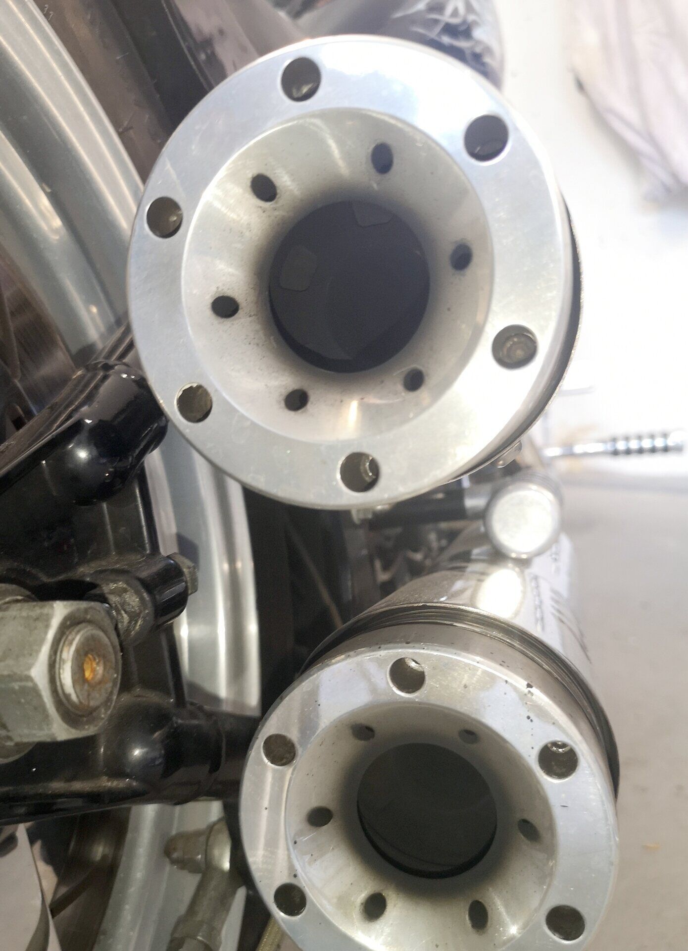

Sind 4" Endtöpfe
Attachment 413227

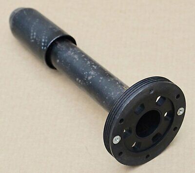

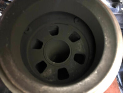

Da sind solche Einsätze drinnen!
Wenn da bei dir noch zusätzliche Discs verbaut sind, dann mußt du (um leiser zu werden) diese entfernen. Freude Augenzwinkern
Attachment 413228
Attachment 413229

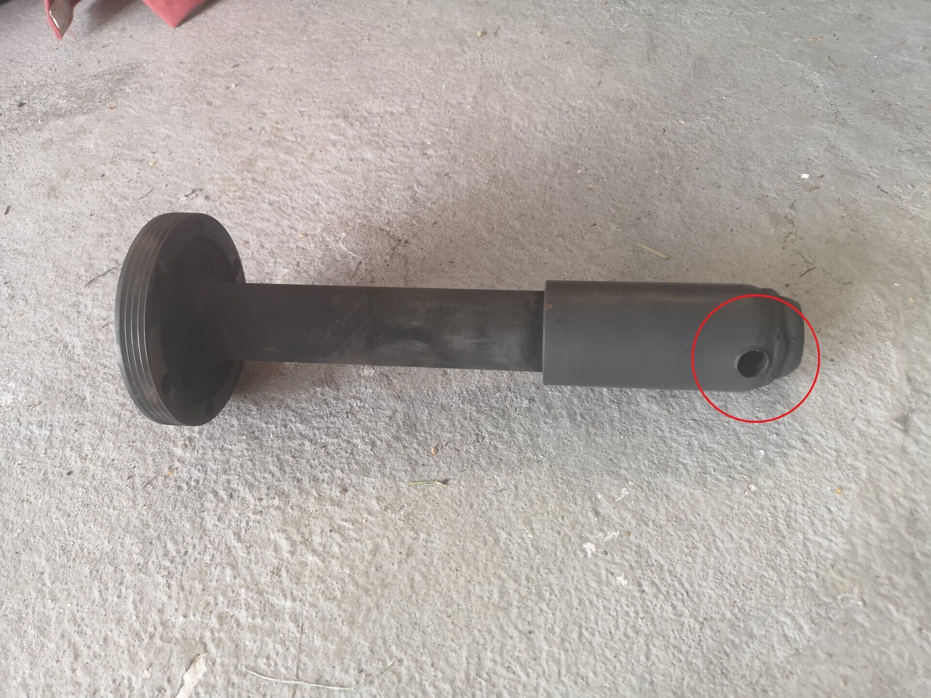

die sehen aus wie bei mir .... hhmmm
1. Haben die vorn seitlich Löcher (siehe rote Markierung)? Habe den Verdacht, das hier etwas nachgeholfen wurde...
2. irgendwelche Dämmwolle, wohl eher nicht.
3. Scheiben sind noch hinten drauf, die fliegen testweise mal runter

Diese Löcher sind nicht original!
Ich würde mal die zusätzlichen Scheiben "alle" entfernen.

ok, dann versuche ich die mal zuzubrutzeln ...
das nur die paar Scheiben diesen Lärm verursachen, konnte ich mir nicht vorstellen...
