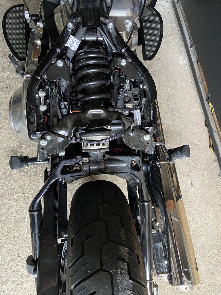

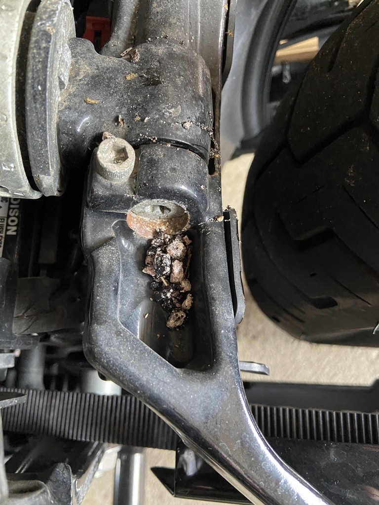

Den Bereich Stoßdämpfer bei den M8 Softails sollte man eh in Beobachtung halten. Dort kann es rosten, wenn kein diy Spritzschutz nachgerüstet wurde.
Attachment 445162
Attachment 445163
