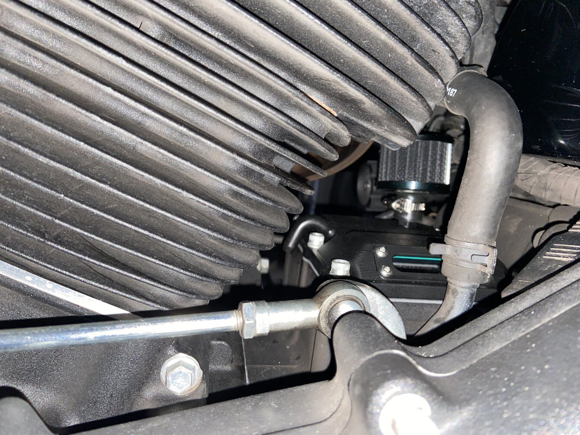

Mal sehen, ob jetzt kein Öl mehr aus dem Luftfilter läuft.
Dazu habe ich mir den Nicecnc Auffangbehälter gekauft. Die Schläuche sind noch optisch verbesserungswürdig.
Ein paar Anpassungsarbeiten wie eine andere Hohlschraube waren auch nötig , insgesamt finde ich es optisch aber ok, zu viele anderen Varianten.
So, die Schlauchanschlüsse mal optimiert, jetzt gefällt es mir besser.

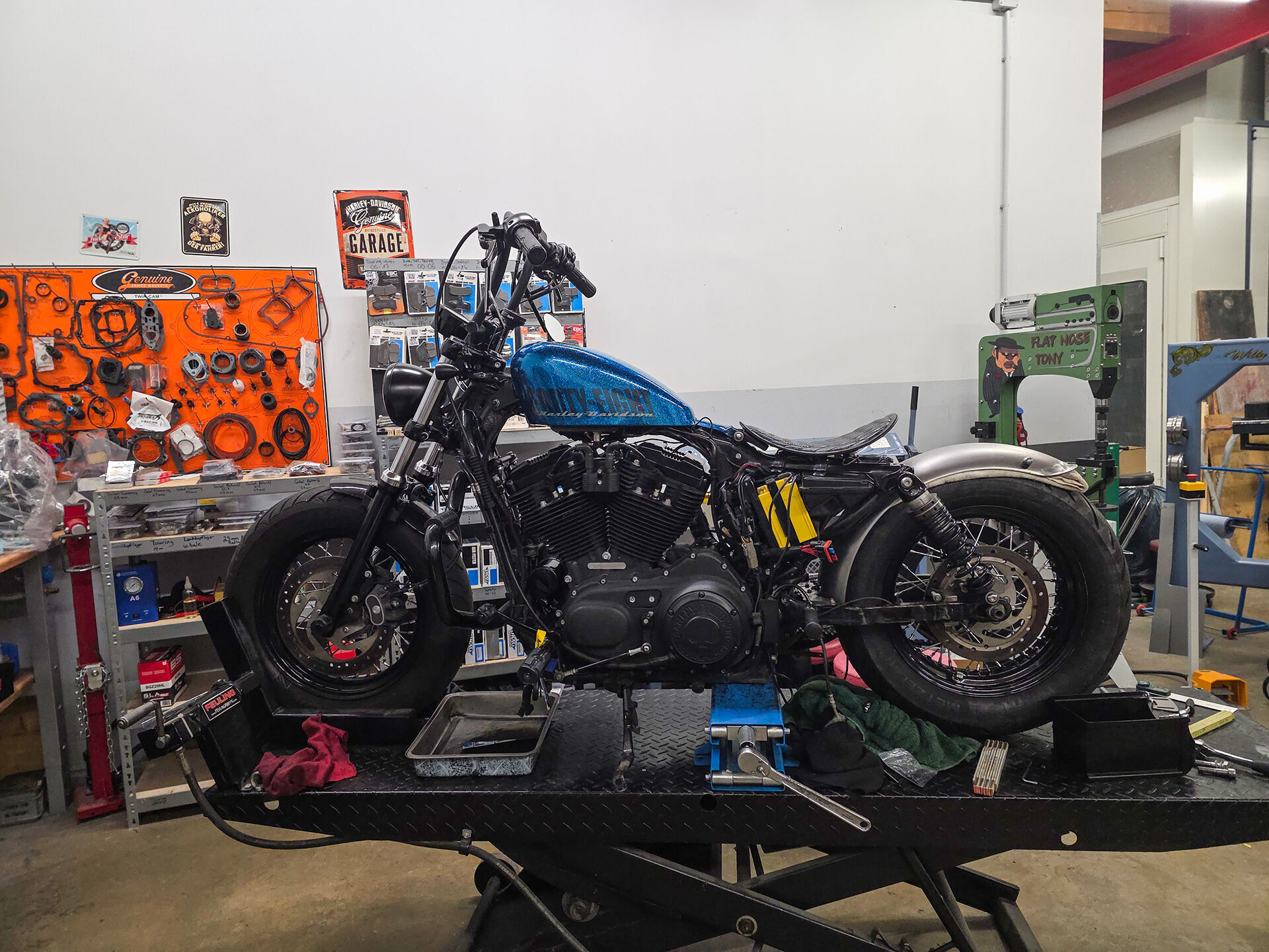

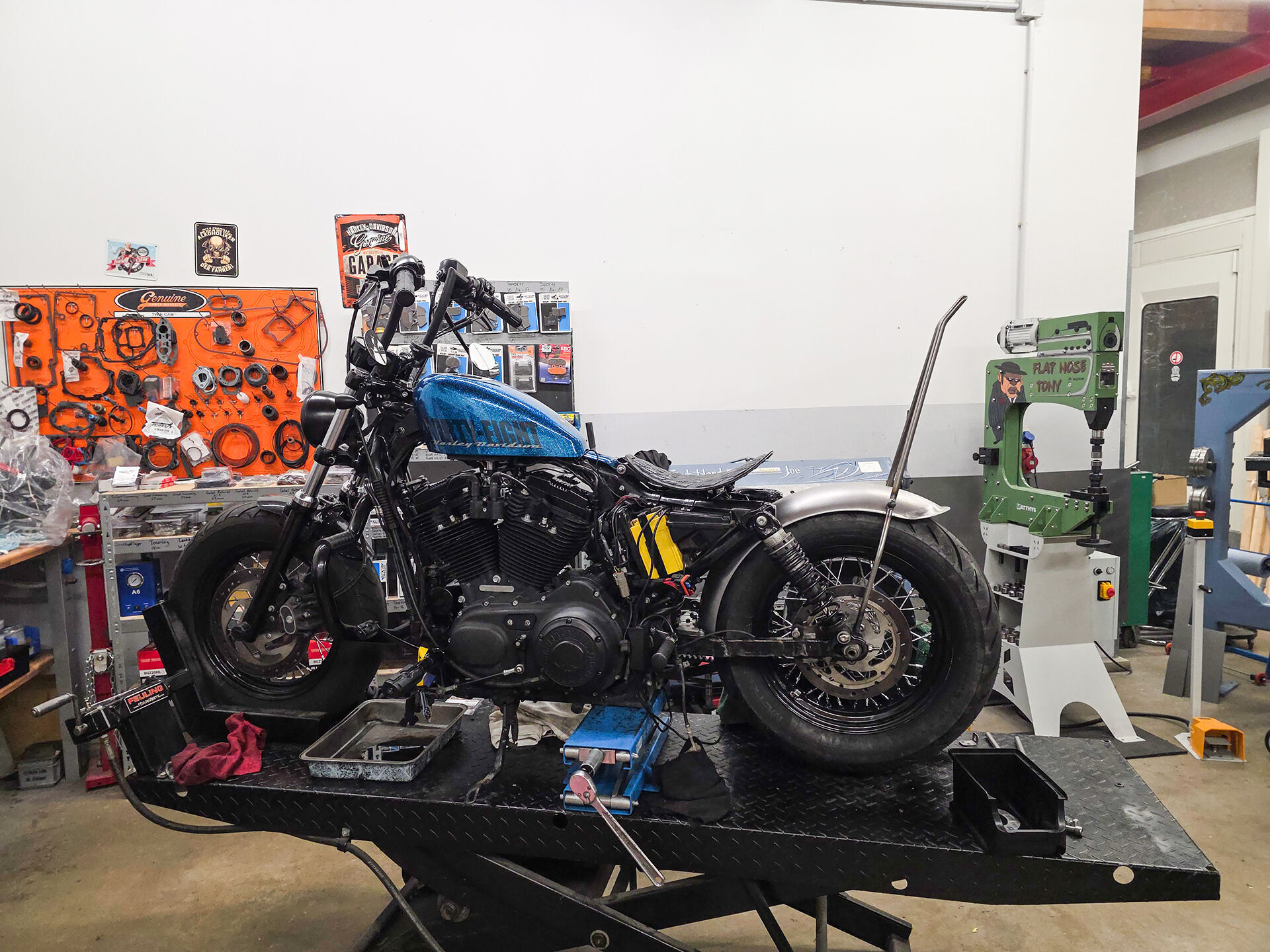

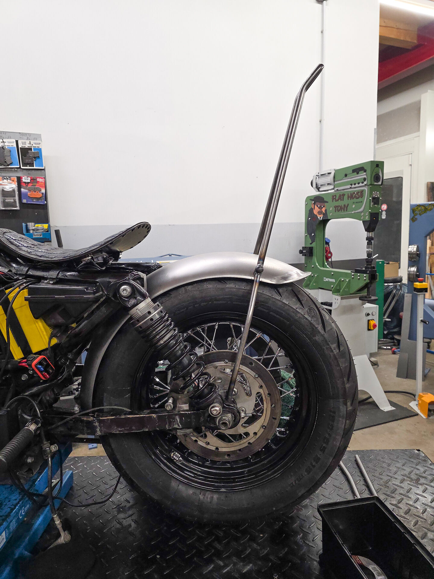

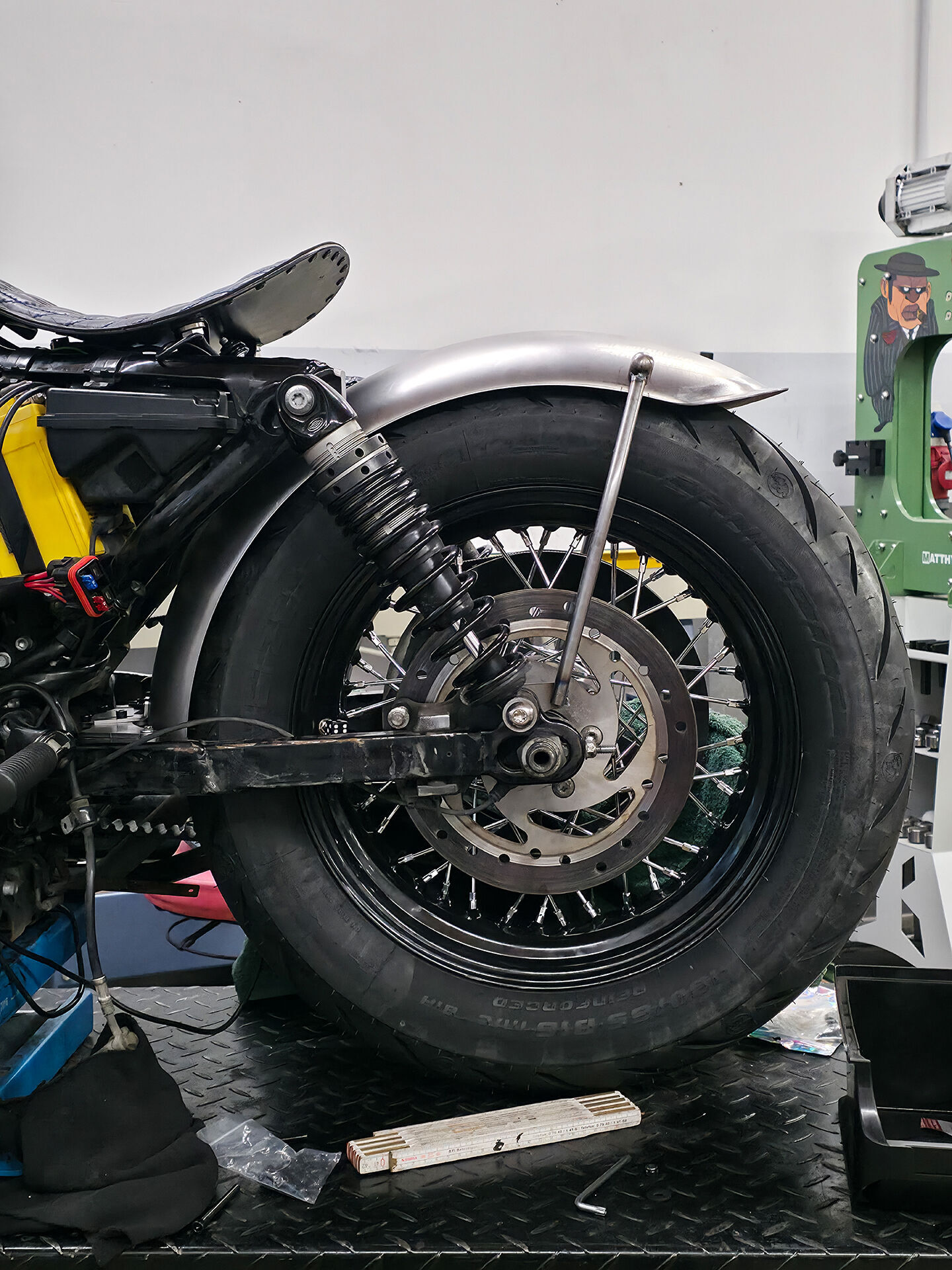

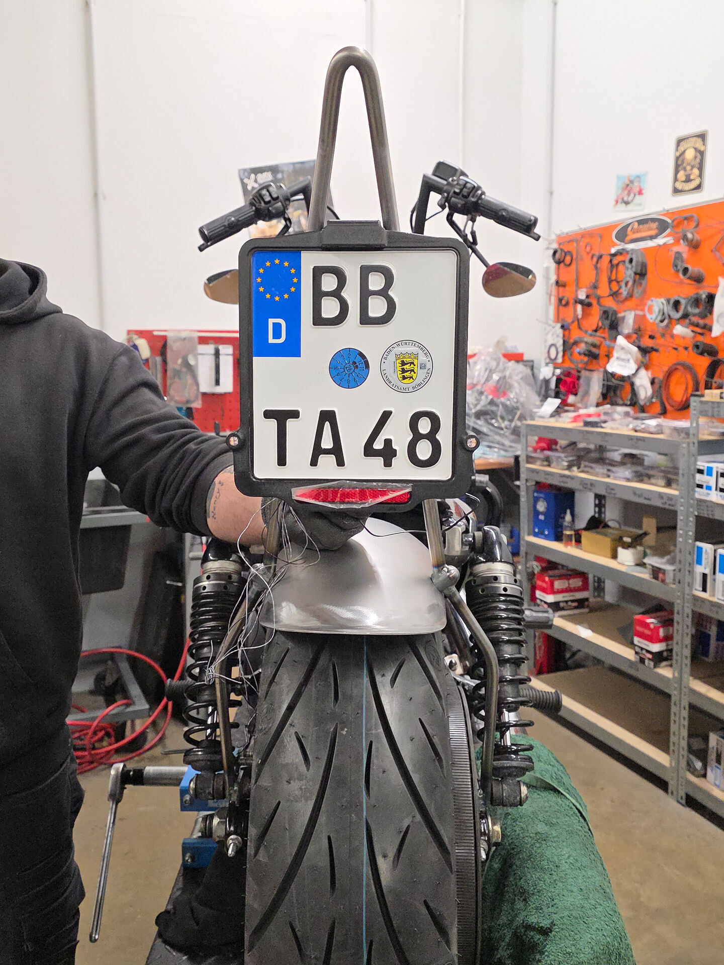

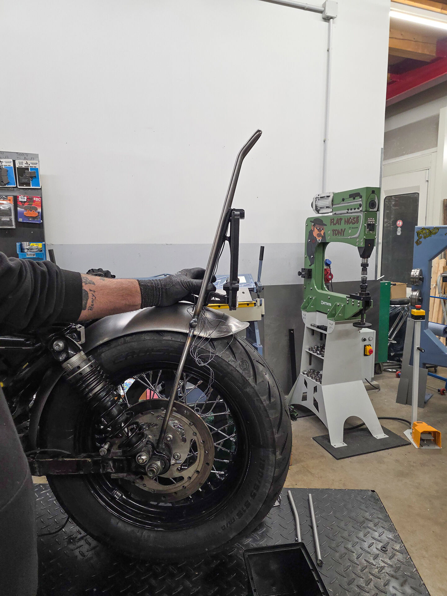

So, Gestern Abend mal weiter gemacht.
Fender Position Final festgelegt und Winkel der Sissybar. Bungs verschraubt.
Dann die unteren Fenderstruts angepasst und verschweißt:
Dann ging es weiter mit der Sissybar. Höhe festgelegt und gekürzt. Anschließend Winkel und Mittelposition genau bestimmt und mit den Bungs von oben geheftet und anschließen komplett verschweißt damit es eine durchgehende Sissybar ergibt. Anschließend wieder montiert:
Final, Position vom Kennzeichenhalter festgelegt, das wir die gesetzlichen Bestimmungen auch einhalten. Kennzeichenhalter natürlich auch selber konstruiert inkl. Atto Integral DF 3 in 1.
Wurde Gestern Abend spät. Schon geil zu sehen wenn selbst konstruierte Teile passen ( Alle Montageplatten an der Schwinge und Kennzeichenhalter) Jetzt fehlt noch das final verschweißen des Halters an den Fender und dann geht alles zum Pulvern und lackieren.
Viele Grüße

Schön gemacht Freude
Geht sich das aber aus mit dem Abstand, wenn die kpl. einfedert ?

zum zitierten Beitrag Zitat von KMWTeam
Mal an der Forty weiter gemacht.
Gestern kamen die Bolt On Montagebleche für den mitschwingenden Heckfender, Passen perfekt. 3d Scan der Schwinge hat da doch super funktioniert. Da scheint meine eigene Konstruktion zu Funktionieren Augenzwinkern . 180er auf umgespeichter Felge sitzt auch sehr gut, perfekt Mittig. Wenn man es drauf hat das neu zu Speichen ist das echt was wert. Position des Fenders festgelegt und Dienstag ist dann die Sissybar dran. Wird langsam...
@Grauer Wolf
Da stehts  geschrieben, schwingt mit.
aus Holzgerlingen
KMWTeam ist offline KMWTeam
Neuer Beitrag 20.11.2025 12:06
 @Grauer Wolf
Siehe Antwort von @Middach
Vielen Dank. Ist auch bisher einiges an Hirnschmalz eingeflossen.
Ist Mitschwingend ausgeführt. Daher gibt es da keine Probleme. Man hätte den Fender noch näher an den Reifen bringen können, kann aber dann Probleme wiede rmit anderen Reifen geben da alle etwas anders ausfallen.
Viele Grüße
