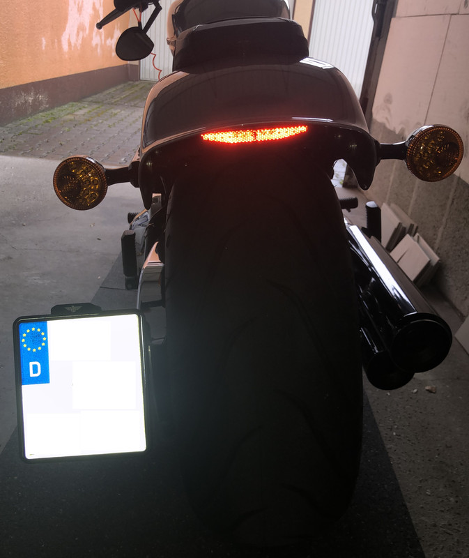

Gude, ich hab mir den Kennzeichenhalter von HeinzBikes dran gebaut und bin ganz zufrieden. Habe jedoch eine andere Frage in die Runde. Wie auf dem Foto zu sehen habe ich einen Reflektor ans Heck "gebabbt" mit Powerstripes und Panzertape - hält vorerst, ist aber sicherlich nicht die Königslösung da kommende Woche der TÜV wartet. Hat jemand einen besser "geformten" Reflektor für die BO M8 den man sich dort hin kleben kann? Laut TÜV ist es ja erlaubt den dort zu kleben, jedoch bin ich von meiner Notlösung nur teilweise begeistert, da der jetzige Reflektor eine Kunststofflasche mit Langloch hat und deshalb nicht so super formbar wie einer aus Blech.

Ich hab den kleinen von Louis (mit E Nummer) genommen und mit nem Heißluftfön heiß gemacht um ihn in die Form zu biegen. Dann mit nem Montagekleber an die Kante gesetzt. Hält Bombenfest....
