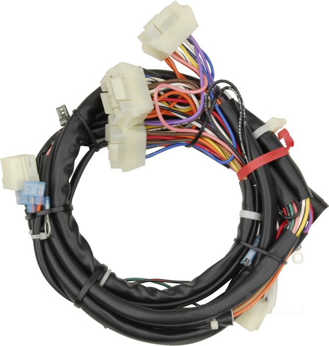

ich habe mir eine ziemlich verbastelte 1200 von 04/1994 angelacht und möchte als erstes die Elektrik in Ordnung bringen. Kann mir jemand eine Empfehlung geben, wo und welche Kabelbäume zu kaufen ratsam ist? Ein Link wäre natürlich Ideal.
Gibt es große Unterschiede zwischen dem Kabelbaum -93 und den neueren? Ich find auf z.b. w&w nur xl 1200 kabelbaum bis 1993.

Naja, also der Plan war den Salat aus Lautsprecher und Haushaltskabel und kilometerweise Isolierband raus zu rupfen und durch einen fertig konfektionierten „Ersatzteil-„ Kabelbaum zu ersetzen. Also so wie er ursprünglich 1994 verbaut wurde. Ich kenn das von älteren Motorrädern und anderen Fahrzeugen so, dass man neue Kabelbäume halbwegs passend kaufen kann.
von hochmodernen Steuergeräten bin ich persönlich nicht so der Fan.
Im Prinzip suche ich einfach nur einen kompletten Kabelbaum für eine 94er XL1200 Freude

Hat mir noch jemand einen Tipp wo ich einen klassischen Kabelbaum für eine BJ1994 bekomme? Und gibt es überhaupt Unterschiede zu 1993?

Fütter Mal die Suchmaschine Feines PC's mit den Begriffen "Harley" und "70135-94". Gibt zumindest ein paar Angebote in USA.
Ich habe mir vor ein paar Jahren einen kompletten gebrauchten Kabelbaum aus Amiland schicken lassen. Hat in meinem Fall problemlos geklappt.

bei W&W gibts den Baum bis 93
Wenn die Stecker gleich sind sollte das ne gute Grundlage sein.
Oder bei MCS

Und genau DAS ist DAS PROBLEM. Der Kabelbaum der 94er Sportys unterscheidet sich völlig (Stecker sind jetzt Typ "Packard" bzw. "Deutsch" ;
Kabelfarben haben sich geändert) von dem der 93er. unglücklich Daher auch die OEM-Nummer mit "-94" am Ende (der ältere hatte "-92").
Nachzulesen z.B. HIER. Augenzwinkern
Greetz  Jo

ich dachte 95 wurden bei den Sportys erst die Deutsch Stecker eingeführt.
Wenn das schon 94 war, geht das natürlich nicht so.
