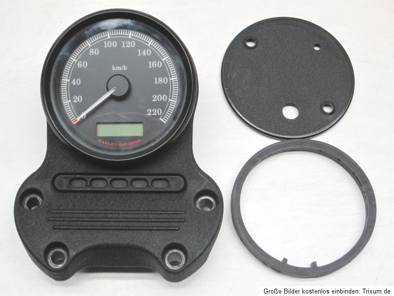

ich denke @ralf b hat einen Tachhohalter in der abgebildeten Art, allerdings noch mit der nicht gezeigten Grund-(Boden-)platte und wohl inWriklelack.
Wenn er nicht direkt an Deinen Riser paßt, was ich nicht wirklich weiß, wenn z.B. die Schrauben eingelassen sind, eine kurze Distanzbuchse und evtl. längere Riserschrauben vorne und schon geht es ohne Probleme.
Tacho solltet Ihr eh jeder seinen behalten, schon wegen der Anschlüße, die ggfs. unterschiedlich sind.
Und den Halter gibt es auch in Wrinklelack und ist bei vielen Dynas uns Sportstern zu finden, völlig egal, passen von beiden Modellen.

Hallo, ich glaube nicht das der Halter an die Riser der Streetbob 2007 - 2008 passt.
Siehe Bilder
Attachment 352685
Attachment 352686
Attachment 352687
Attachment 352688

Aus der Erinnerung her denke ich es sollte passen, messe aber heute Nachmittag mal nach und sage Dir Bescheid.
Wie schon gesagt, bei der Art der oberen Lenkerklemme mußt Du mit Distanzen "arbeiten" und ggfs. längeren vorderen Riserschrauben mit denen der Halter befestigt wird.
