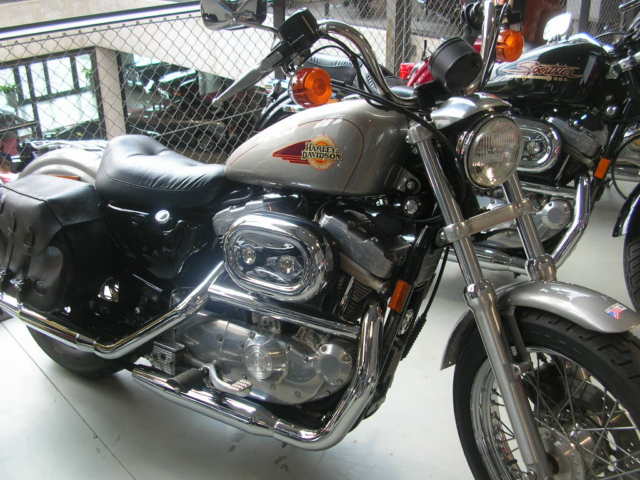

Hallo.
Da bin ich dann mal stirnrunzelnd mit meiner Holden so 150 KM rumgerollert
und wusste gar nicht das Hoarlifahren so weh tun tut. verwirrt
Auf jeden Fall gab es Abends nur noch Bohnen aus der Dose.
Dieses Brötchen dahinten muss wohl nicht so bequem sein. fröhlich
Ich hab schon mal die Suchfunktion benutzt, aber so richtig schlau wurde ich nicht.
Was könnt man denn draufdübeln, damit die Frau auch zufrieden ist.
Hat mir schon angedroht, selber zu fahren und ich müsst nach hinten.
Das der Hugger mit Sozius durchschlägt ab und an, damit kann ich leben.
Aber der Sitz. Soll aber die Optik nicht ganz verschandelt werden.
Eventuell was zum schnellen Ummontieren. Meist fahr ich ja alleinig.
Hier noch ein Bild ohne Brötchen, wie sie beim Dealer stand:
