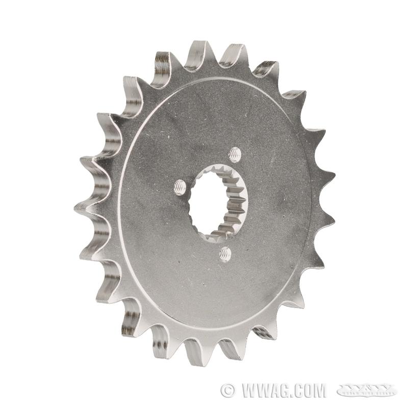

Hallo liebe Leute , ich hab ne Sportster xlh 883 Bj.90 , ich bin dabei Kette , Kettenblatt und Ritzel zu wechseln und hab mir n Originalersatz Ritzel von PBI bestellt...Meine Frage ist jetzt , wie rum wird das Ritzel jetzt verbaut ? Kommt die Seite mit der eingestanzten Zähnezahl nach vorn ? Oder die Seite mit der Fase ?
Ich wäre Euch äußerst dankbar für Eure Hilfe ..
Viele Grüsse Steffen

Die Fase erleichtert das aufschieben auf die Welle, auch ist es sinvoller, das man die Typbezeichnung des Ritzels ohne Demontage lesen kann. So wie es aussieht ist das Ritzel ja sonst symmetrisch?

Hallo Roadrunner95 , vielen Dank für Deine schnelle Antwort . Ja das Ritzel ist ansonsten symmetrisch.
