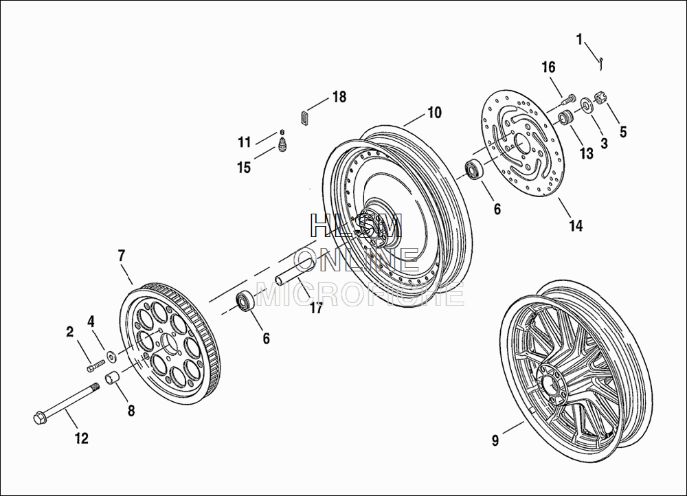

Auf der Explosionszeichnung sehe ich nur eine Unterlegscheibe vor der Achsmutter.
http://partsfinder.onlinemicrofiche.com/...20REAR%20(CAST)

die Nr. 3 auf dem Bild, oder? Die ist bei mir bereits vorhanden, nur auf der rechten Seite, weil bei mir die Achse ja verkehrt herum eingebaut ist (damit man nicht immer die Endtöpfe demontieren muss).
Deswegen wundert mich dieses Teil ja so. Irgendwo muss es ja hin. :-)
