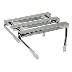

Wäre denn dann nicht einer der Heckgepäckträger was, den man hinten nur an den Struts befestigt? Wenn du da mit einer intelligenten Schraubenlösung arbeitest, kannste das Dingen dann auch ruckzug dran- und abbauen.

Das Teil sieht reell aus, wo bekommt ich es her?

Ich würde bei den einschlägigen Anbietern W&W, CCE usw. schauen. Hatte es nur auf die Schnelle gegoogelt.
