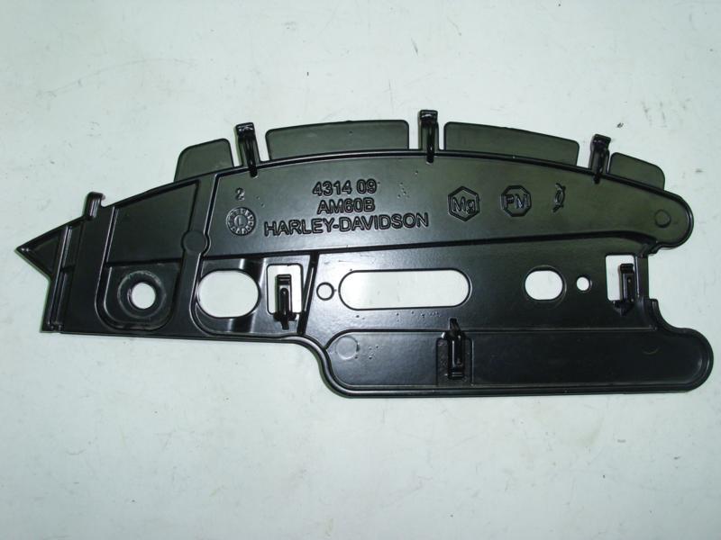

Hab jetzt auf die schnelle kein besseres Bild gefunden, so sollte es innerhalb des Fenders aussehen.
Oben am Bogen siehst du drei Stege, dort hängen die Kabel drin.
http://www.american-used-parts.de/userfi...236-09BEO-1.JPG
Weiter vorne Richtung Sitzbank sind noch zwei Kunststoffkanäle aus denen die Kabel nach oben herausgeschoben werden müssen.
Hoffe ich konnte das einigermaßen verständlich rüberbringen.
EDIT:
Sehe gerade das der Fender an der C anders ist als an 48 und Nightster, kann also gut sein das dir das Bild nicht weiterhilft.
Gruß Marcus
