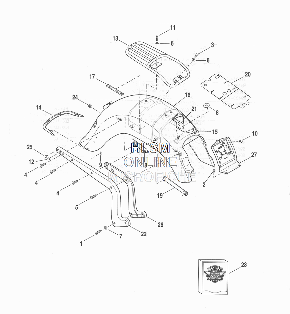

Jemand ne Ahnung was die Schrauben sind die hinter dem Sitz raus schauen?
Gibts da ne Abdeckung?

Das ist die Befestigung für den Original(einzel)sitz. Gibt doch genug Abdeckungen für diese Löcher.

Die beiden Muttern und die Plastikhalter abschrauben, dann fallen die Bolzen unten raus. Die dürften ansonsten keine Funktion haben.
http://images.imagessite.com/OEM_IMAGES/...HD14FXST054.gif
Auf dem Bild ist das Teil 15
Gruß Uli

Unten im Kotflügel ist aber ein Bügel mitgeschraubt der die Kabel hält die zum Licht gehen und das eine Loch ist länglich Augenzwinkern

Danke für die Infos!
Gibts vielleicht so einen Gepäckträger der über den Kotflügel geht so wie bei den Sportys?
Ansonsten die ganzen Löcher cleanen wird ja ein ganz schöner Aufwand.
Lacken inklusive... :/
