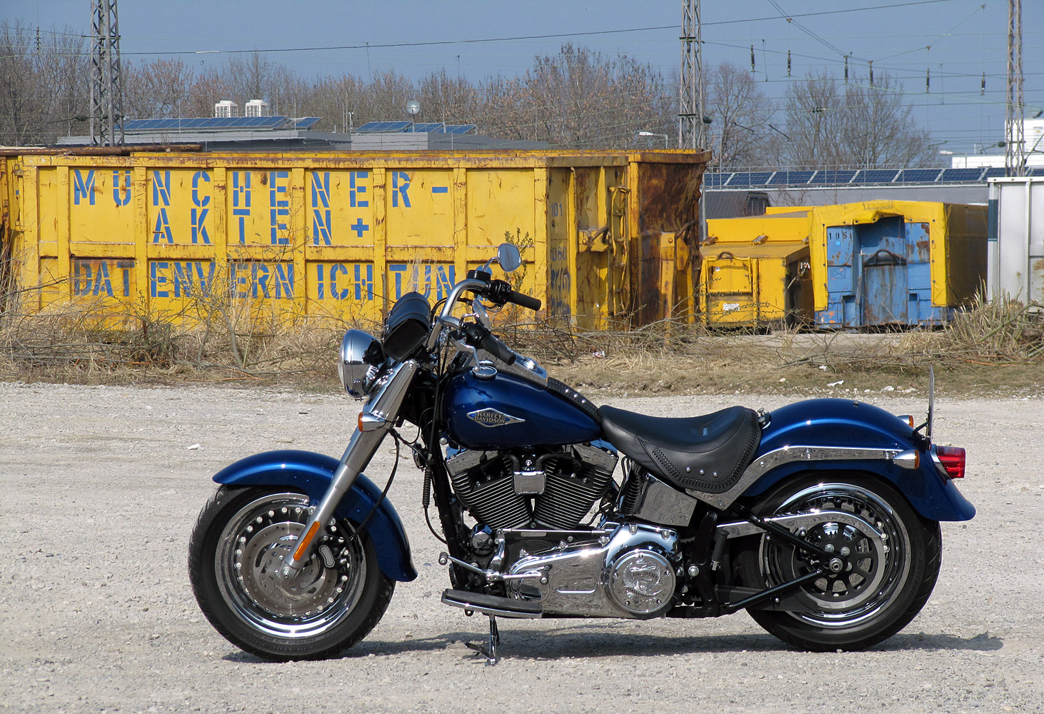

Welche Motorhalterung? Hinter dem Zylinder ist ein Stück Rohr, welches nur die Zündspule zu halten hat. Bei der Breakout ist das Rohr z. B. gar nicht vorhanden. Hab bei meiner Fat Boy die Zündspule verlegt und das unnötige Gelump abgeschraubt:
