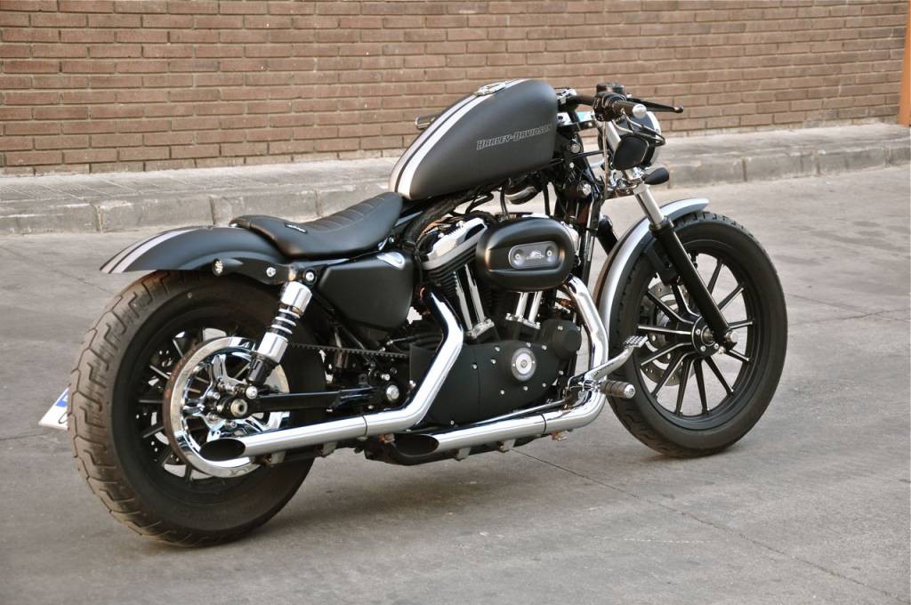

Nein hält, ich fahre schon fast ein Jahr ohne das Teil.
Attachment 180218
Gruß Leto

Der Krümmer ist sicher nicht wegen der fehlenden Schelle gebrochen. Wie gesagt, fahre schon sehr lange so, und kenne einige die das Ding nicht mehr verbaut haben, sonst wäre ich ja nicht drauf gekommen. Nur keine Panikmache Augenzwinkern
Das ist jetzt mal ne kleine Auswahl die man bekommt wenn man bei Google `Sportster Bobber`z.B. eingibt. Von den ganzen Shortanlagen rede ich jetzt gar nicht, die haben diesen Halter sowieso nicht mehr.
Gruß Leto

Ich muss mich aber revidieren, bei den Bildern die ich gepostet habe sieht es so aus das bei denen wo die Hitzeschilder noch dran sind die Schelle darunter sitzt. Bei den anderen ist sie aber definitiv weg.
Aber ich bleib dabei, brauch man nicht.
Gruß Leto
