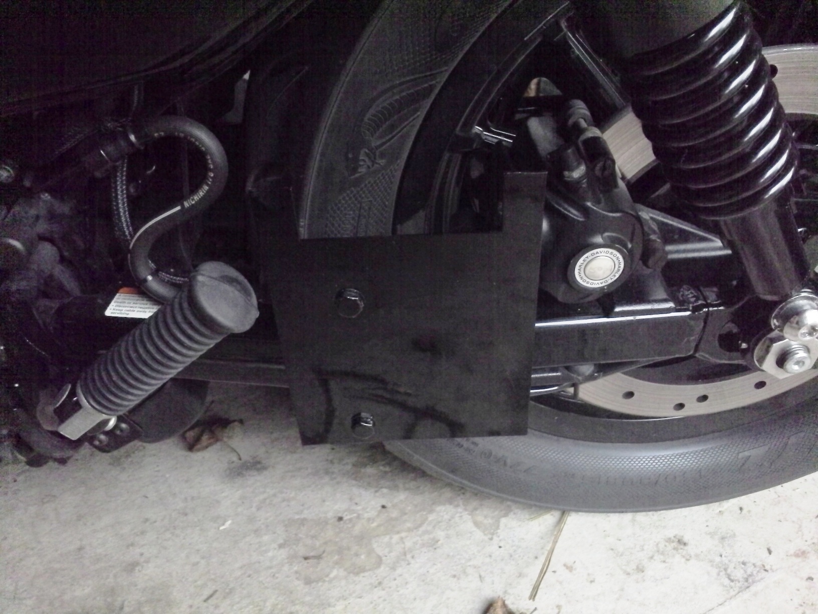

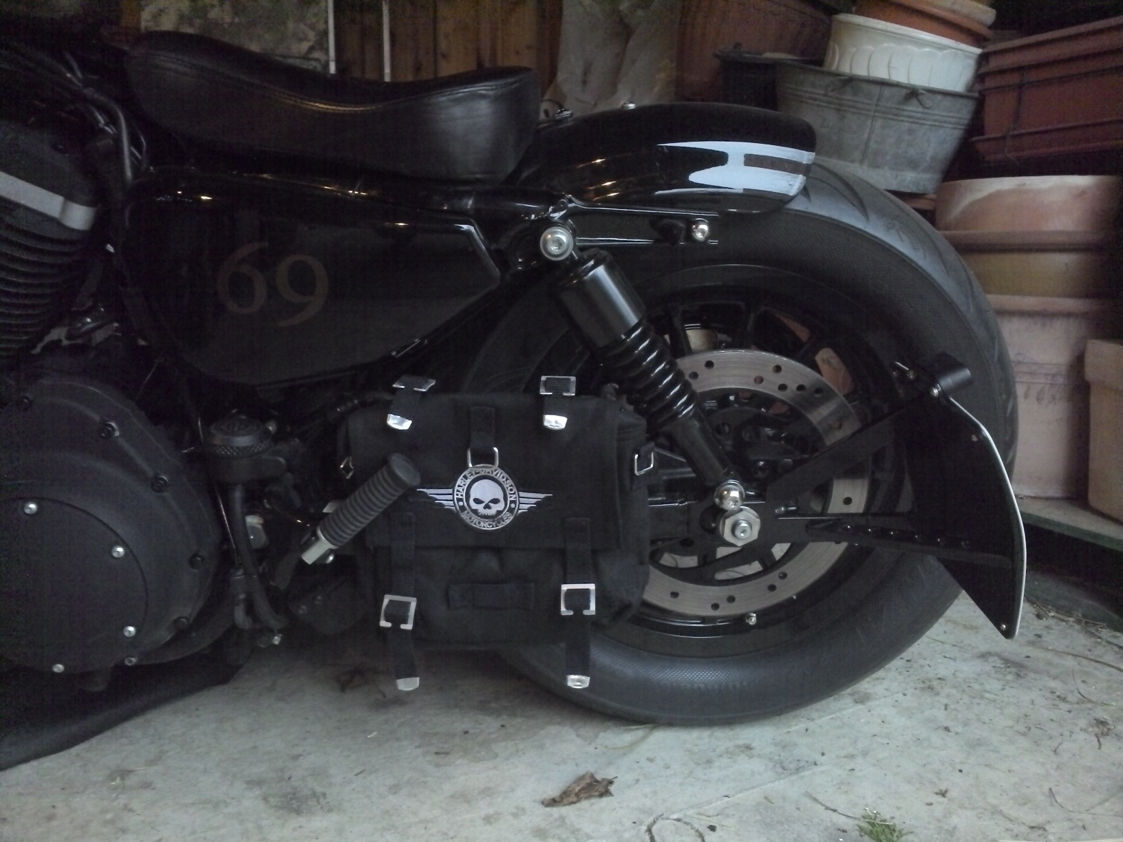

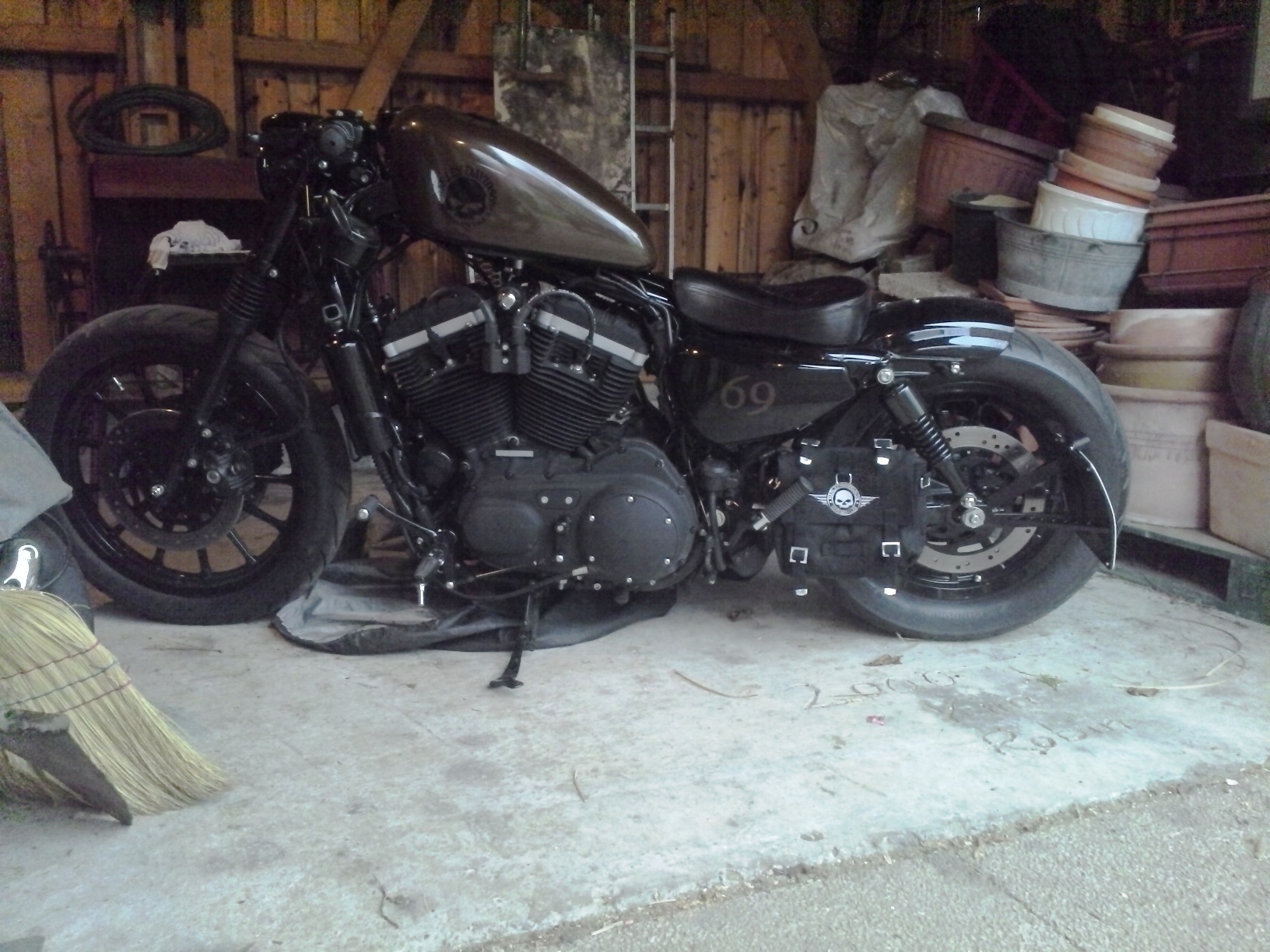

Ich habe das bei mir so gelöst
Blech ist aus Edelstahl und ich finde auch ohne Tasche das Blech nicht wirklich störend. Ist von hinten mit einem selbst gebogenen Edelstahlstreifen befestigt. Zum Schutz der Schwinge ist dieser von innen und das Blech von hinten mit Moosgummi geklebt. Die Tasche ist oben am Blech mit zwei Splinten gesichert.

Hey daywalker. Würde gerne deine Befestigung übernehmen an meinem Bock. Wenn du damit einverstanden bist könntest mir ja mal ne Anleitung per pn. schicken.

Neuer Beitrag 09.09.2014 09:17
Wenn ich Zuhause bin kann ich es gerne einmal ausmessen. ISt aber kein Hexenwerk, einfach nen Edelstahlblech zuschneiden, aus dem gleichen Material die Lasche biegen und fertig.
In das Blech oben zwei Löcher für nen Splint und die Lasche mit Moosgummi hinterfüttern.

Schickst mal die Maße und vieleicht ne kleine Skizze.

Ja das wäre ne feine Sache wenn du die hier mal online bringst. Ich würde es auch nachbauen oder gibt es jemanden der sowas baut?

Die Halteplatte an der Schwinge ist eine gute Lösung um den schlechten Lack zu schützen.
