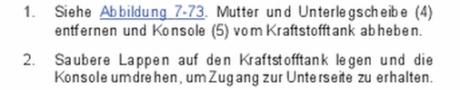

Hier ne Anleitung vom MJ 2012..
Solle eigentlich nach Lösen der Mutter abzunehmen sein.

die gummilippe um den dash wird noch am lack kleben
bei deinen liquid glass orgien würde mich das auch nicht wundern
das der gummi extra fest klebt - reiss nicht deinen (lack) runter Zunge raus
das schraubengewinde mit der spannfeder drunter kann sich auch etwas verkanten im gehäuse
hihihi zum glück noch rechzeitig abgespeichert - hier - für muskelmann sticki1 - drehmoment beachten
BEFESTIGUNGSTEIL DREHMOMENTWERT
Tachometerkonsolenmutter 9,5–14,9 N·m 84–132 in-lb
