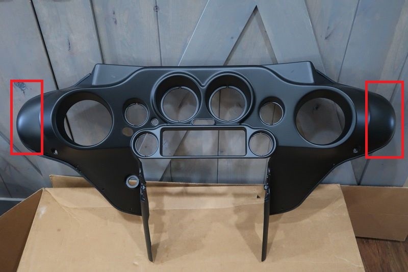

vielleicht kennt ihr das Problem.
Ich habe bei HD die Spiegel, die an der Lenkerarmatur befestigt sind durch die StreetGlide Fairing Spiegel ersetzen lassen. HD hat die Spiegel in den markierten Löchern befestigt, somit wohl alles richtig gemacht. Fakt ist allerdings, dass die Spiegel so weit nach aussen gesetzt sind, dass eine Korrekte Justage unmöglich ist. Mit anderen Worten die Spiegel sind völlig nutzlos, weil darin alles zu sehen ist, ausgenommen der Verkehr hinter Dir.
Die Spiegel sind auch nicht vertauscht und die Kugelgelenke arbeiten einwandfrei.
Ich habe mal gehört dass die Spiegel bei der StreetGlide sehr weit innen liegen und manche Fahrer, abhängig von der Größe nur Ihre Arme sehen. Kann es sein, dass HD das korrigiert hat, aber übers Ziel hinaus geschossen ist? Die Electra Glide Standard ist Baujahr 2009.
Danke für Eure Antwort.
BG
Axelrod

Du schreibst, dass Du die Spiegel entsprechend der R- und L- Kennzeichnungen richtig montiert hast. Hast Du dies auch bei den Unterlegscheiben (= auf Bild die Position 4) beachtet? Hier müsste auf dem kleinen Bolzen ebenfalls eine Markierung (Position 5 = L bzw. R) zu finden sein. Sind die Unterlegscheiben vielleicht bei der Montage vertauscht worden? Wenn die innere Fairing der FLHX in der Formgebung (Wölbung) nicht von der einer E-Glide völlig abweicht, kann man laut Wartungshandbuch eigentlich bei der Montage ansonsten nichts falsch machen.
Anbei mal ein Bild aus der 2009er FLHX-Montageanleitung. Habe hier die Positions-Markierungen des linken Spiegels mal mit roten Pfeilen markiert.

Hallo Adi,
Danke! Ich denke das hilft. Ich werde das mal so an HD weitergeben.
Möglich dass das die Ursache ist, da ansonsten alles korrekt montiert ist.

Yepp, ist keine große Sache. Wenn Du zöllisches Werkzeug zur Verfügung hast, kannst Du das ratzfatz selber machen und lernst auch mal das Innenleben Deiner Fairing kennen. Augenzwinkern
Um die Außen-Fairing zu lösen, brauchst Du nicht lange. Meines Wissens sind nur sieben Schrauben zu lösen (zwei unten in der Fairing, versteckt neben den Gabelholmen; zwei rechts und links außen und die drei Schrauben oben an der Scheibenhalterung). Kannst eigentlich nichts verkehrt machen. Nach dem Lösen die Scheinwerferanschlüsse abziehen (hier empfiehlt sich zum Halten der Außenfairing eine zweite Person) und dann die Außenfairing beiseite legen. Nun kommst Du an alles wunderbar dran. Die Demontage der Außenfairing ist alles in Allem auch für einen ungeübten Schrauber in fünf bis zehn Minuten erledigt. Augenzwinkern

Also ich hab die Fairing Spiegel,sehe damit besser als mit den Lenkerspiegeln. Sind auch gut zu justieren. Vielleicht ein Enbauproblem?

Ich habe an meiner 1997 E-Glide auch die Fairingspeigel verbaut u sehe alles hinter mir !
Zum einbauen bzw für die Löcher gibts beim Speigelset eine Schablone mit den positionen für die Löcher zum Bohren !

1. Brauch ich da Schablonen dazu? Muss ja die Löcher in die Fairing bohren. Angeblich soll da ja in der Fairing schon der Montagepunkt eingestanzt sein, stimmt das?
2. Müssen es Spiegel einer Streetglide gleichen Baujahres sein? Oder passen da auch neueren BJ?

Biste sicher, dass Du an Deinen Armen "vorbei" in die Fairing-Spiegel schauen kannst. So wie ich das hier im
Forum gelesen habe, hat das in Kombination mit einem 12" bis 14" hohen Ape bei so gut wie keinem Moped gepasst. unglücklich
(Bei mir übrigens auch nicht). Also lieber noch mal testen, bevor Du Löcher in Deine Fairing bohrst.
Zu Deinen Fragen:
- Eine "Bohrschablone" liegt den Spiegeln bei (zumindest war´s in meinem Fall so) "Montagepunkte" - Nö.
- Spiegel müssen zu dem Baujahr Deines Hobels passen. Ab 2014 ist die Fairing etwas anders geformt.
Fairing alt
Fairing neu
Gegenfrage: Wenn Dir die Lenkerspiegel zu weit nach oben heraus ragen, warum montierst Du sie nicht einfach
anders herum (also UNTER den Lenker) ? ? ?
