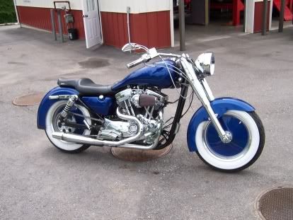

Neuer Beitrag 15.05.2011 22:22
...huiiiiiiii das is ja schick...nur die farbe ist etwas stuhl...augenkrebsgefahr !!!!!!!!!!
to all you virgins , thanks for nothing..... großes Grinsen

Neuer Beitrag 15.05.2011 22:24
Is ma nich schwatt und nich böse.
