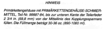

hab heute bei meiner 97er FLSTC 67T km endlich mal nen motor- und primärölwechsel gemacht , war dringend nötig
im primär und am kettenspanner siehts aber alles tipp topp aus auch nur wenig abrieb am magnet der ablassschraube
hab den kettenkasten vollständig leerlaufen lassen , meine ich , mopped vorne etwas angehoben und motor warm
jetzt bin ich mir aber unsicher bei der füllmenge des primär ( moped steht gerade )
habe die ganze revtech flasche 1 quart ( 946 ml ) reingefüllt
und in den handbüchern stehen unterschiedliche angaben über die füllmenge - bis zu 1,5 litern !
soll ich jetzt nochmal was nachfüllen - oder reicht das so wie auf dem bild, dass der ölstand bis zum kupplungskorb reicht und gut iss ?
is ja nur schleuderöl für die kette und die kupplung in dem kasten
gibt wohl die unterschiedlichsten angaben dazu; oder weiss da jemand genaueres ???

Servus NT-Tom
Kannste ohne bedenken nen Liter reinkippen !
So wie´s auf deinem Bild aussieht isses Perfekt
Im Anhang siehste den Hinweis aus´m WHB
Attachment 73377
