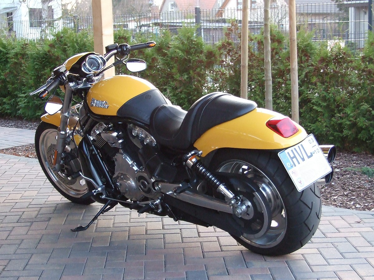

Hi Micha,
nur Fender und Unterbau sind unterschiedlich, der Rest passt und sieht so aus:
Gruß steppu

.... bleibt unter dem Soziussitz
Gruß steppu

Meine ist aus 2007 und ist eine Night Rod 'unspecial', kann natürlich sein das bei der 2008er noch das ABS-Steuergerät irgendwo untergebracht wird (?), bei mir ist jedenfalls alles umterm Soziussitz.
Gruß steppu

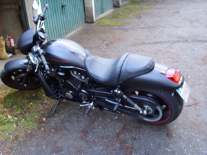

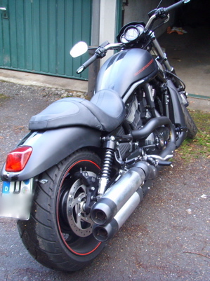

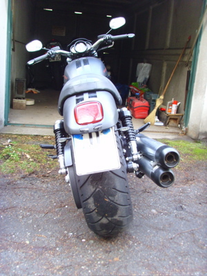

Wenn du das Heckteil der Night Rod (ohne "Special", also VRSCD) von 2007 meinst: Ja das geht so wie Steppu es schreibt und wurde hier auch schon von Ronn bei seiner NRS so gemacht:
Sieht geil aus, wie ich finde. Allerdings passt es auch nur von diesem Modell und aus diesem Baujahr (2007), da alle Aufnahmepunkte mit denen der Modelle ab 2007 identisch sind. Ergo haste da auch keine Probleme mit der Elektrik.
