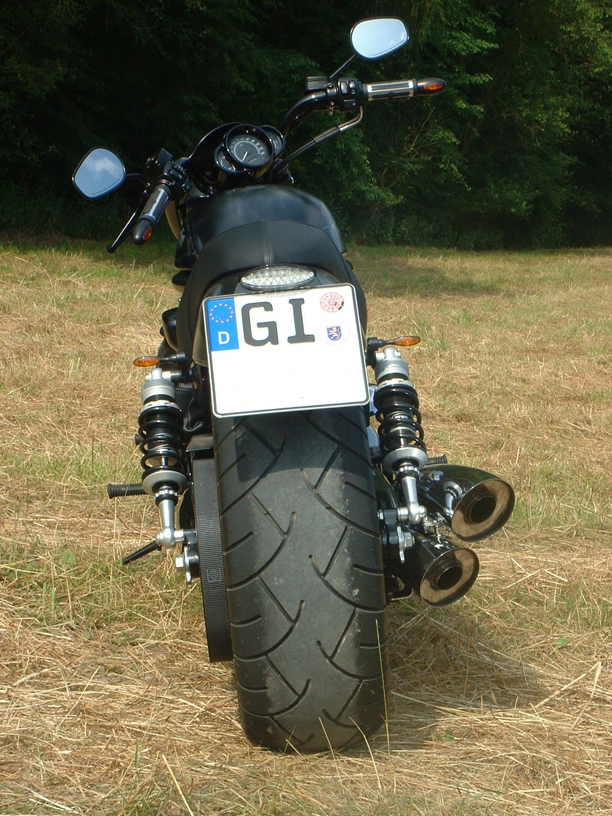

Servus Leute,
ein Problem jagt das nächste ...
Kann mir einer einen Tip geben, wo ich einen Kennzeichenhalter für die Street Rod herbekomme?
Und zwar einen, der dahin gehört, wo der originale sitzt.
Wie auf dem Bild zu sehen, ist der Winkel doch "ein bißchen" steil und ich habe keinen Bock, bei der erstbesten Kontrolle ans Bein gepi...t zu bekommen.
Wenn ich den, der jetzt drauf ist, demontiere, habe ich natürlich das Loch - wo das originale Rücklicht reingehört.
Gibts das originale Rücklicht eigentlich auch mit Rauchglas?
Fragen über Fragen ...
Vielen Dank und Grüße
Tom

@ Tom,
wie soll es dennn aussehen verwirrt
Das ist eine Originale VRSCR
Oder lieber so wie es dieser Anbieter aus der Bucht gemacht hat, nach oben gesetzt Augen rollen

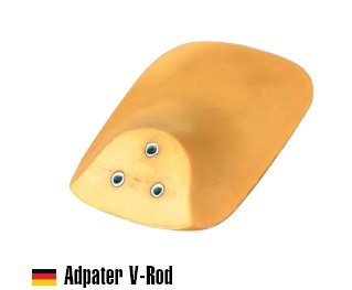

Du findest bei Thunderbike einen Adapter für so eine Montage der Kennzeichenplatte
http://www.thunderbike.de/downloads/cust..._License_HD.pdf
Auf Seite 46 im Katalog sind die Teile abgebildet Augenzwinkern
Die hier ist von: Letti
Es gibt auch universelle Kennzeichehalter Augenzwinkern
http://www.speed-of-color.de/index.php?c...duct=VRODKZ-004
Rücklicht in smoke gibbet bei EBAY
http://cgi.ebay.de/SMOKE-CUSTOM-RUCKLICH...=item53e04abcc1
Gruss Prof. Dr. Zonk großes Grinsen

Habe doch noch zwei Bilder gefunden ...
Tom
Attachment 45574
Attachment 45575
