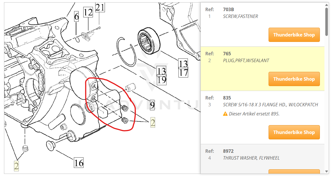

Was kann an den, mit Blindstopfen verschlossenen Anschlüssen, angeflanscht werden bzw. wozu dienen diese Anschlüsse?
Attachment 458418

Sieht aus wie die Möglichkeit für einen Ölkühler.
war auch mein Gedanke  - ist aber im netz nix zu finden 🤔

Der Ölkühler welchen ich an meiner Softail von Harley P&A nachgerüstet habe, hatte eine Adapterplatte dabei, welche zwischen Ölfilter und Ölfilteraufnahme geschraubt wird.
Wären die Andchlüsse dafür geeignet, hätte man diese sicherlich verwendet.
Daher geht meine Idee dahingehend… da man bis heute nicht um die Ecke bohren kann, sind sie fertigungstechnisch nötig.
Attachment 458419

Das sind reine Verschlußstopfen, um die dahinterliegenden Bohrungen zu verschließen. Die Bohrungen müssen für den Ölkreislauf so in´s Gehäuse gebohrt werden, weil man die da nicht eingießen kann / will. Da wird also gem. Hersteller gar nichts angeschlossen und gehört auch nichts angeschlossen.
Gruß Alex
P.S.: gerade gesehen, wurde bereits beantwortet. Reine Fertigungsbohrungen.
