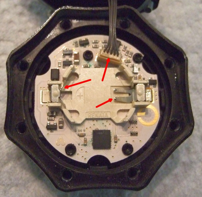

Hier mal ein Blick ins Innere meines Sensors (nach Wassereintritt).
Die Pfleile zeigen die Kontaktflächen und das Kabel zum Sensor.
Die Batterie muss mit sichtbarer Beschriftung eingelegt werden, also genau anders herum wie beim FOB.
Attachment 456861
mich1pa · seit
mich1pa
Neuer Beitrag 01.04.2026 13:50
ganz herzlichen Dank deine Rückmeldung.
Werde ich überprüfen.
Mit 3Radgruss Michael
