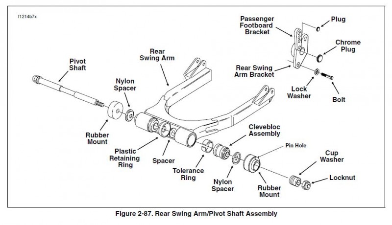

Die Schwingenachse ist hart im Motor (Getriebegehäuse) gelagert und stützt sich über Gummielemente rechts und links im Rahmen ab. Diese Gummielemente bilden die hintere Motorlagerung und sind nicht einstellbar.
Attachment 456816

Ich möchte dein Wissen nicht in Frage stellen, aber wenn ich die Abdeckkappen Schwintensiver ab mache fällt mir sofort eine nicht zentrische Schraube auf einer Unterlegscheibe auf. Entweder sind die GummiBuchsen im Sack oder aber da sind Exenterscheiben.
Demut über mein Haupt, aber eine bekannte KI die ich mit vielen vielen Infos gefüttert hab, sagt das da Exenterscheiben sind. Und das diese der hinteren Ausrichtung des Motor/Getriebe/Schwingentrakts dienen. Die Gummis sollen wohl gleichmäßig belastet werden so das die Schwinge kein Spiel hat Sich aber dennoch leicht bewegen läßt.
Daher meine Frage, ob mir jemand die 3 fehlenden Bilder von meinem Wartungshandbuch liefern kann. Die sollen wohl im Manual-00 sein. So steht es zumindestens im Manual. Oder ich hab es völlig verkehrt verstanden.

Die Lager sind nicht konzentrisch, haben aber eine feste Position, die kein Verdrehen zulässt!
youtu.be/Oi7b5h0qRNQ?si=x3wjzouoTV8-HCrL

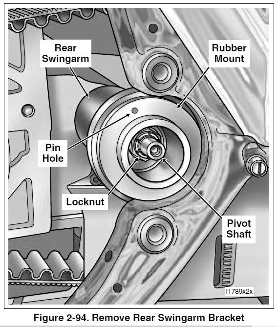

Der aufgesetzte Halter für die hinteren Fußrasten hat einen Pin, der in das hier gezeigte "Pin Hole" eingreift, wenn die Position stimmt.
Die im Handbuch fehlenden Bilder beziehen sich auf die Einstellung der vorderen Motorhalterung.
Attachment 456817

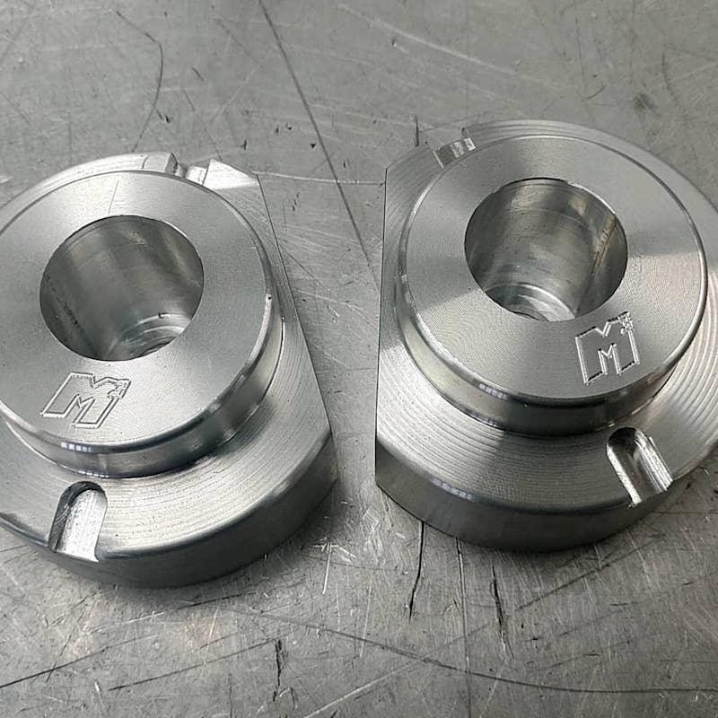

Für die ganz Harten (Motorsport) macht Mad Monkey Motorsports diese Dinger (alle Baujahre):
Attachment 456818
