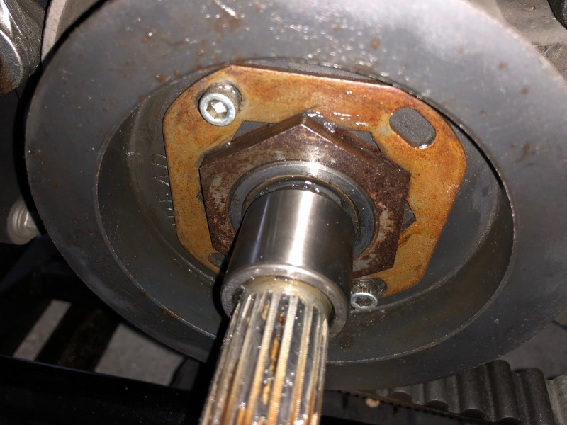

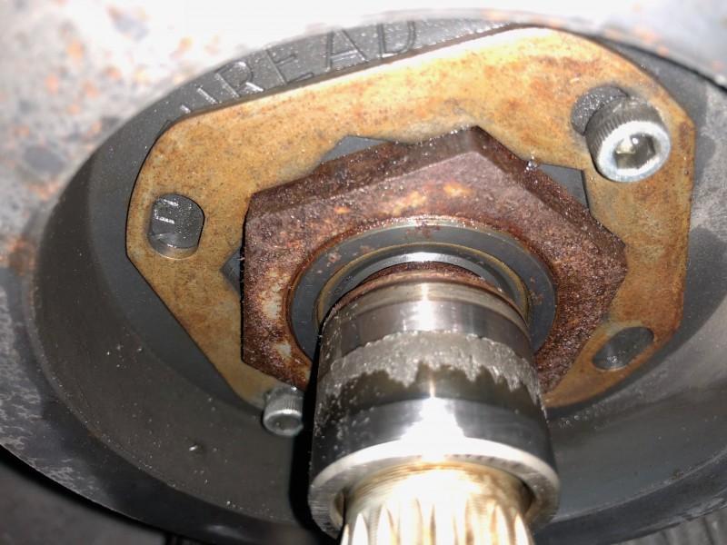

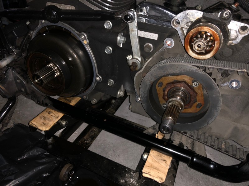

Das Pulley muss ĂŒbrigens nicht ab, sondern lediglich dieser Lagerring. Bin gespannt wie es da bei dir aussieht. Bei meinem Motorrad war da alles ziemlich rostig, wahrscheinlich auch einer der GrĂŒnde warum sich das Lager und der Ring irgendwann mal verabschiedet. Es handelt sich da ĂŒbrigens um eine Street Glide 2009. Noch etwas, diesen Lagerring darfst du nicht komplett an den Rand aufpressen, da mĂŒssen so ca. 3-4mm frei bleiben, hier wird dann nĂ€hmlich dieser Abzieher eingesetzt. Ich glaube man kann es auch auf dem Foto recht gut sehen. Das Lager vom InnenprimĂ€r lĂ€uft ĂŒber diesen Ring, und wenn es defekt ist, zerstört es dann mit der Zeit auch den Lagerring, und dadurch entstehen dann diese "mahlenden" GerĂ€usche.
Attachment 456605
Attachment 456606
Attachment 456607

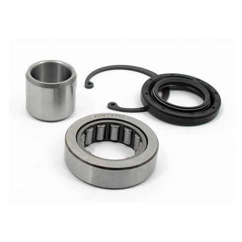

Das StĂŒtzlager von AllBalls ist okay?

Ich hab damals die Originalen Teile von HD verbaut, die sind allerdings nicht immer unbedingt das beste. Also wenn ich das ganze jetzt noch einmal machen mĂŒsste, wĂŒrde ich mir die besten Lager kaufen, die man bekommen kann. Rein optisch sieht dieses "All Balls Set" nicht schlecht aus. Vielleicht gibts einen unter uns der diese Teile schon mal verbaut hat.
Attachment 456608

AllBalls ist ein bewĂ€hrter Lagerlieferant. Wichtig ist, dass der innere Laufring des Lagers genau zum Baujahr Deiner Harley passt (Innen-Durchmesser exakt passend zum Wellendurchmesser). Beim Twincam-Motor gibt es immerhin 4 verschiedene Teilenummern fĂŒr diese Buchse! Die 2007er Dyna braucht die H-D Nummer 34091-06. Ist die Dyna ggfs. ein frĂŒhes 2008er Modelljahr, brauchst Du 34091-08.

Ich konnte auch schon gute Erfahrungen sammeln mit AllBalls.
Die Radlager sind von denen,ich konnte auch ausfindig machen,das es sich um Made in USA handelte.
Ich hab definitiv ein 2007 Modell.
