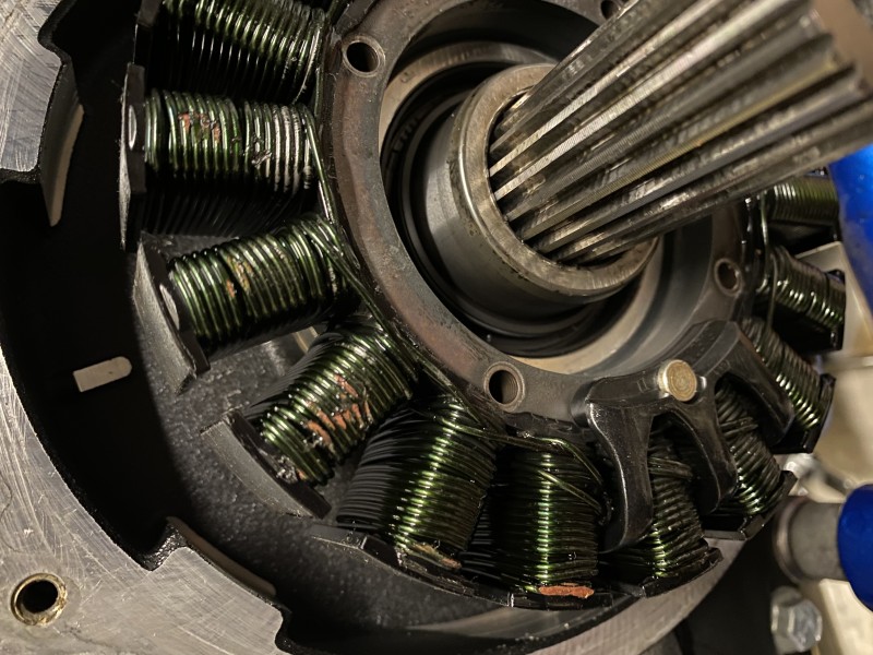

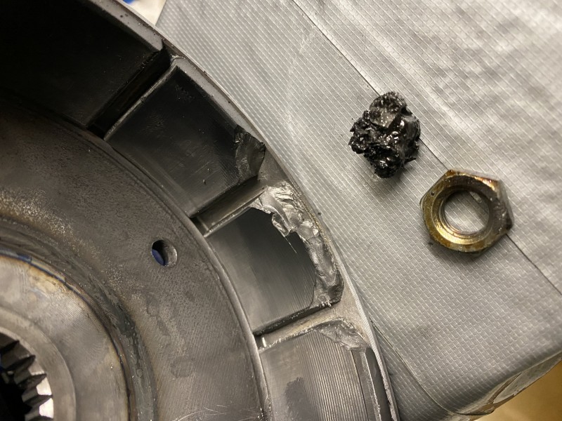

Musst vielleicht auch noch mehr demontieren, je nachdem ob du den Sicherungsring findest oder nicht. Denn dann hat ihn der Limarotor "gefressen" und das kann dann noch mehr Schaden bedeuten.
Bei mir war‘s die Sicherungsmutter...
Attachment 456509
Attachment 456510
