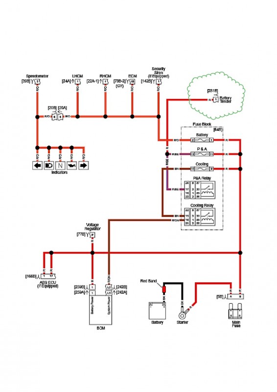

das geht meiner Meinung nach nicht mehr so einfach bei den neueren Modellen.
Zumindest bei den Tourern ist das SAE-Ladekabel nun Bestandteil des Kabelbaums und nicht mehr wie früher ein eigenständiger kurzer Ladeanschluss (mit fliegender Sicherung) direkt an der Batterie.
Abgesichert ist der Ladeanschluss nun über den Sicherungsblock.
Aber um so mehr sollte die Belegung dann aber ja richtig sein.
In dem von Ralph verlinkten Adapter stand auch die Verpolung in Zusammenhang mit einem Rasenmäher 😂
