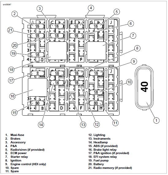

welche Sicherung genau würde denn gezogen?
Wir haben hier gerade das selbe Problem.
Danke im voraus für die Hilfe. 😊
LG Nadine
10213 Posts seit 05.11.2011
Neuer Beitrag 13.06.2020 07:43
Attachment 455629
