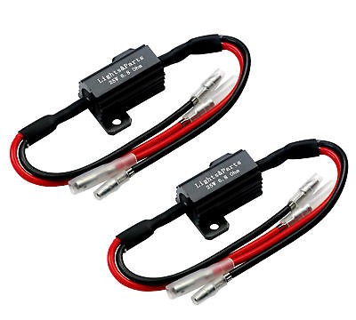

Ich möchte 2 Widerstände einbauen, damit die Blinkfrequenz wieder stimmt und die Kontrollleuchte im Tacho nicht mehr leuchtet!
Verbaut sind hinten Kellermänner 3in1 und vorne von Ibex.
Wo und wie baue ich die Widerstände bei meiner 2007er FXDC am besten ein: Den Kabelbaum möchte ich nur ungern beschädigen. Was wäre eine annehmbare Lösung?
Ich möchte einfach nichts verbocken!

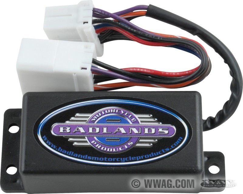

also ich persönlich halte in solchen Fällen nichts von Widerständen. Zum einen aus dem von Dir schon angesprochenen Grund des zerstörten Kabelbaums, zum anderen - für mich bedeuteteren Grund wegen der Hitzeentwicklung der Widerstände und der damit verbundenen Problematik der Platzierung. Habe schon Fälle gesehen, wo eine "ungeschickte" Verlegung zur Schädigung benachbarter Kabel geführt hat.
Die für mich bessere Lösung stellt da der Load Equalizer III von Badlands dar. Eine einfache Plug and Play Lösung, die an den original Steckern zwischengesteckt wird. Ist vielleicht etwas teurer, aber die einfache und zerstörungsfreie Lösung.
Gibt es z.B. bei W&W unter der Nummer 13-397 passend für Dein Moped. Eventuell etwas gunstiger bei Ebay oder ähnl.
Gruß, Robert
Attachment 455297

Also, ich habe an diesen Widerständen die "Ohren" mit dem Besfestigungsloch abgesägt und komplett zurückgefeilt, dann jeweils von links und rechts innen in den Lenker geschoben, da ich eh Lenkerendblinker verbaut habe.
Schöne Grüße
Roland
