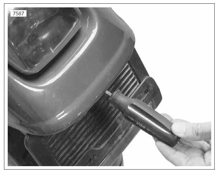

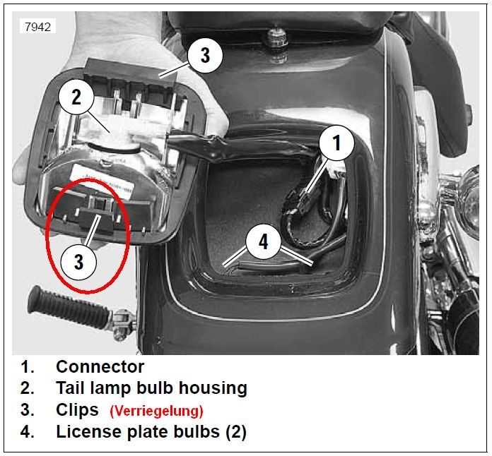

Bück dich mal. Dan siehst du unter dem Schutzblech ein Loch in der Plastikabdekung der Nummernschildbeleuchtung. NImm einen Schraubenzieher und stich da langsam rein.
Damit löst die Veriegelung und das Rücklicht springt raus.

Hier die Bilder dazu:
Attachment 455123
Attachment 455124

Hallo Leute, vielen Dank für Eure Beiträge. Rücklicht sieht genauso aus wie in der bebilderten Beschreibung von Karl. Danke Karl und alle anderen für die ausführliche Beschreibung, werde mich am Wochenende gleich mal drüber machen....
