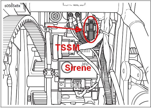

Hallo hab mal eine Frage an euch,
Tachosensor einer 2000 er Fatboy tauschen, unten am Getriebe ist klar Schraube lösen und raus damit.
Aber wo geht das Kabel hin und wie kann ich es ausstecken, muss ich den Öltank abbauen? den genau
dahinter verschwindet es.
Ich muss dazu sagen es ist ein Umbau und ich weiß natürlich nicht ob damals neu Verkabelt wurde, vielleicht sogar Verlötet ?
Aber gehen wir mal von einer Jungfräulichen Fatboy aus, wo wäre den da der Stecker angeschlossen ? und was müßte man abbauen um dort hin zu kommen.
Mercy vorab 🍻
Neuer Beitrag 17.08.2017 17:59
Hinterrad raus - Plastikverkleidung weg - Stecker oberhalb Sirene und TSSM finden
Attachment 455084

Erstmal vielen Dank für die Antwort schönes Bild sieht man wo was ist, aber muss da echt das Hinterrad raus das ist ja das letzte, reicht es nicht wenn man die Plastikverkleidung ab nimmt hab was auf Youtube gefunden der macht das so ist aber keie Fatboy.
Neuer Beitrag 17.08.2017 19:31
Gut möglich, dass das auch ohne Hinterradausbau geht! 😁
