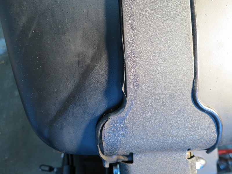

Liebe Gemeinde,
habe leider das Tankpad (hauptsächlich die Einfassung) meiner Dyna 2003 millenium edition durch auslaufendes Benzin zerdeppert. Hat da jemand Ersatz bzw. eine Idee, wie man das ersetzen kann? Ich muss nicht unbedingt das Teil haben (wäre aus Sammlergründen natürlich schön), würde aber auch was anderes hinbauen, was einigermaßen passt bzw. die unschönen Stellen unter dem Tankpad abdeckt.
Vielen Dank und schöne Grüße
Roland
Attachment 454612
Attachment 454613

ersetze doch einfach mit neuem Kantenschutz, z.B. von Louis.

Danke Silent, wenn man das um die Kurve biegen kann, gute Idee, werde ich mal probieren.

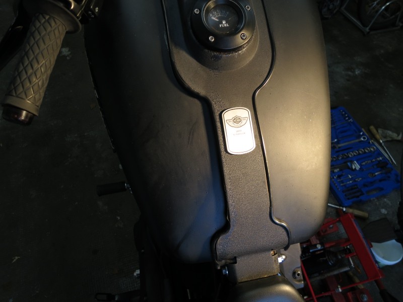

So siehts bei mir aus

das hier ist wohl gemeint:
https://www.louis.de/artikel/louis-kante...?list=134693696
oder
https://www.louis.de/artikel/mra-kantens...?list=134693696
Ja, ist (begrenzt) biegbar! Ein bisschen warm machen, dann biegt sich´s leichter und klebt besser...

Ich habe mir gestern bei Louis diese Einfassung aus Kunststoff gekauft, die lässt sich auch ganz gut biegen, ich glaube, das wird schon irgendwie funktionieren. Die ist nicht zum Kleben, die klemmt nur, vielleicht hilft dann ein wenig Pattex auf der Unterseite.
Manni, wo hast Du Deine Einfassung her, das sieht so original aus und besser haltbar als meine?

Es ist kein Original HD sondern Industrieware.
Der KS wird durch Blecheinlage (s.Foto) geklemmt,
also nix geklebt und hält bombig.
Habe das hier im Netz gefunden.
Gruss Manni

Danke Manni, auch eine gute Idee, wie breit hast Du das genommen? Das Schmälste ist, glaube ich 6mm, das ist dann wahrscheinlich am einfachsten zu biegen...

War gerade nachmessen, sind bei mir 6,5mm Breite und 9,0mm Länge. Ich hatte es von unserem
Firmen Mechaniker bekommen. Die Metalleinlagen sind aber NICHT aus Edelstahl, aber bis jetzt
noch kein Rost zu entdecken.

Das ist normaler Kantenschutz! Bekommst du in jedem guten Bau- und Heimwerkermarkt. Stellenweise sogar als Meterware.
