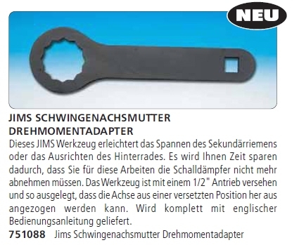

Für das Lösen/Anziehen der Achsmutter (und spannen des Belts) werden ein bis zwei 36er (!) Maulschlüssel fällig. Zum Anziehen der Achsmutter mit Drehmomentschlüssel habe ich folgendes "Tool" von Jims im Einsatz:
