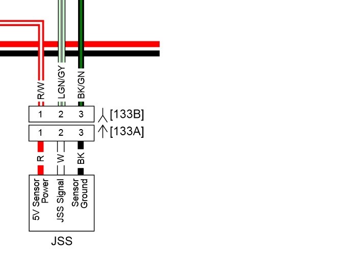

Jiffy Stand Sensor (JSS): If Equipped
The JSS uses a Hall-effect device to monitor jiffy stand position.
When the jiffy stand is fully retracted, the sensor picks up the
presence of a metal tab mounted to the jiffy stand. When
extended, the engine only starts and runs if the ECM receives
a signal from the neutral switch indicating the transmission is
in neutral, or a signal from the clutch switch indicating the clutch
is engaged. Otherwise, the engine stalls as the clutch is
released with the transmission in gear.
Man müßte mal im Betrieb messen, welches Signal bei eingeklapptem Ständer am Kontakt 2 des Steckers anliegt.
Demzufolge muß im Falle eines solchen (2) mit (1), oder (2) mit (3) kurzgeschlossen werden.
Dazu würde ich aber die Steckverbindung lösen und 133B manipulieren.

Attachment 454217

Zur Beruhigung steht da auch noch Folgendes:
The JSS also has a Fail Enable Mode. This mode allows the
engine to start and run if the system recognizes a problem with
the JSS circuit.

nach Diagnosehandbuch erzeugt ein Kurzschluss der Hall-Signalleitung nach Plus oder Masse einen Fehlercode. Gleichzeitig wird wohl das Security-Lämpchen im Tacho leuchten und der "JSS fail enaible mode" aktiviert. Das ist m. E. die Lösung für den "Straßenrand". Muss ich bei Gelegenheit mal testen...
