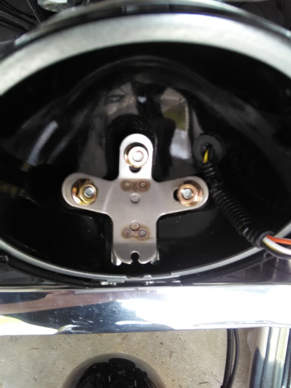

Brauche mal Hilfe bzw Rat.
Habe mir aus China nen LED Scheinwerfer 5 3/4 Zoll für meine Breakout mitbringen lassen.
Passt angeblich für alle 5 3/4 Scheinwerfer.
Stecker usw. passte auch aber der Scheinwerfer nicht ins Gehäuse weil die Halterung im Weg ist.
Jemand schon mal das gleiche  Problem gehabt.

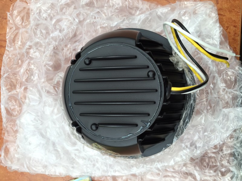

Stell doch auch mal ein Bild vom LED-Einsatz mit ein.

der Kühlkörper wird zu groß für den Halter sein!! schau mal bei HD nach ob die einen anderen Halter für den orig. LED SW haben! Hatte das selbe Prob bei der E-Glide musst den Halter anpassen bzw.  mir den Passenden kaufen

Denke den Halter umbauen ist die einfachste Lösung.

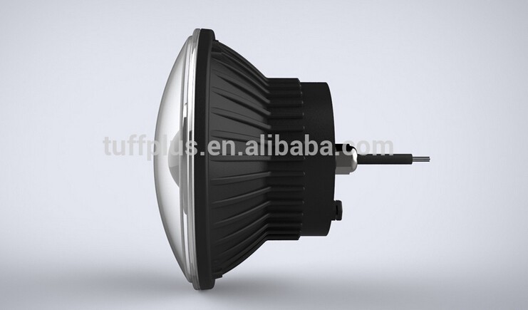

Der originale 5-3/4" Daymaker ist recht kompakt nicht so "birnenförmig" und reicht ca. 6cm in das Gehäuse rein, hat seitlich den Kabelanschluss und nicht diesen Deckenlampenanschluss.
Ebenso fehlt bei dem Chinabrenner die Aussparung für den unteren Gummidamper zum Gewichstausgleich für die Halterung.
Wenn der LED-Scheinwerfer vibriert, wirst du keine Freude am Sichtfeld und viel Spaß mit den Gegenverkehr haben ......

Halter entsprechend umbauen würde bedeuten, dass die vibrationsisolierenden Gummis entfernt werden. Das könnte den Bauteilen des LED Scheinwerfers ggf. nicht bekommen.
Besser wäre der Einatz eines grösseren (längeren) Gehäuses, das unterstützt dann auch die notwendige Wärmeabführ des LED Einsatzes. Entweder ein Gehäuse der Sportster Custom, oder gleich ein überlanges Gehäuse aus dem Zubehör, wie z.B.

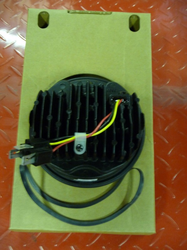

Ich hab auch noch nen neuen 5 3/4 LED Einsatz rum liegen, der schaut so aus. Wenn jemand Interesse hat...

anhand der elitären "Verschlussnaht" und dem "Selberkonfigurieranschluss" ist das doch auch so ein "China-Wasauchimmer".
Warum kommt der nicht zum Einsatz?

Nee, ist Made in Taiwan
Ist ein Custom Chrome Scheinwerfer (Artikelnummer 688147) ist von einem anderen Projekt übrig geblieben, da kam dann doch ein 7" Scheinwerfer zum Einsatz.

Werde mich nach nem anderen Gehäuse umschauen oder ich vertickere den Scheinwerfer und kauf mir nen anderen der auch passt.
Allerdings 507€ für original HD sind ein stolzer Preis
