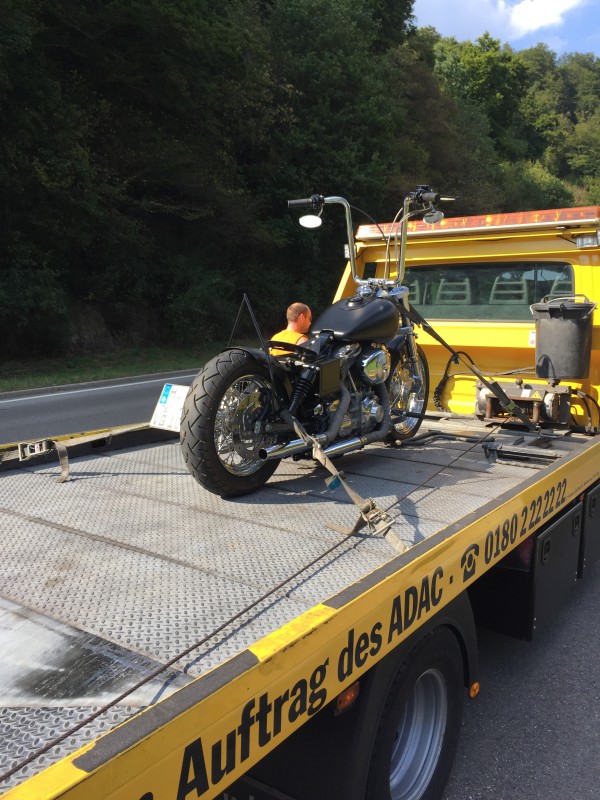

moin alle zusammen,
hatte gestern eine kleine ausfahrt die durch denn ADAC beendet wurde.
so folgendes problem, bin los gefahren (Dyna Wide Glide 2000Bj) nach ca 100km merkte ich schon das irgendetwas nicht mit der kupplung/zug nicht stimmen kann, ein stück weiter machte es dann einen ruckler mein kupplungszug ohne jegliche funktion und nichts ging mehr.
 ich habe noch nicht nachgeschaut ob der zug gerissen ist aber das kann ja eigentlich nicht sein oder irre ich mich da?
hatte irgendjemand schon mal so ein problem?
Attachment 453646

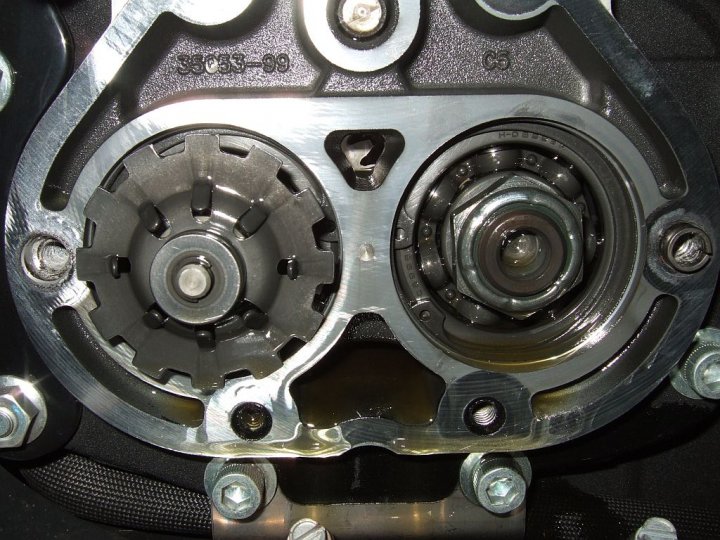

Solange das beim "etwas" bleibt, ist es normal. Je heißer das Getriebe, desto größer das Kupplungsspiel (Getriebegehäuse aus Alu dehnt sich in Querrichtung stärker als die stählerne Druckstange der Kupplungsbetätigung). Das mach zwischen kalt und heiß am Hebel durchaus ein paar Millimeter aus!
Wie silent schon sagt, musst Du den Ausrückmechanismus in Gänze kontrollieren. Dazu gehört auch das Ausrücklager (am "Ölschleuderstern" unter dem rechten Deckel, Bild unten). Wenn es dumm läuft, und sich der Haltering in der Kupplungsnabe gelöst hat, kann sich auch die ganze Kupplung auf der Getriebeeingangswelle seitlich bewegen und das Spiel beeinflussen.
Attachment 457098
