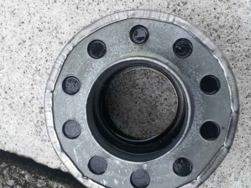

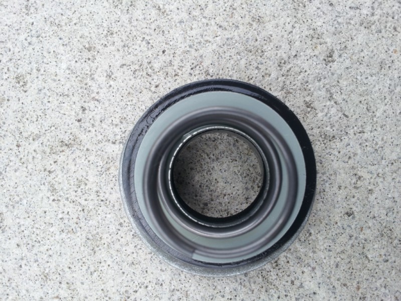

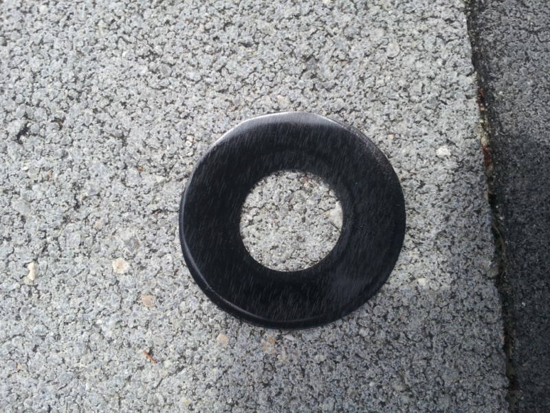

ich hab des Rätsels Lösung gefunden.
Es war ein defektes Ölrücklaufventil im Ölfilter!!
Nachdem das Moped (mit neuem Ölfilter) heute nach zwei Tagen Standzeit angeworfen wurde ging die Öllampe sofort aus, so wie sich das gehört.
Da ich ein sehr neugieriger Mensch bin habe ich mir den Ölfilter, bzw. das Ölrückschlagventil mal genauer angesehen.
Also ruckzuck den Ölfilter aufgesägt und das Ventil rausgeholt.
Aufgefallen ist mit dann die außermittig liegende Gummidichtung welche den Ölrücklauf verhindern soll. Ich habe dann das Ventil auch noch zerlegt (Bördelung vorsichtig umgebogen) und siehe da man kann die Dichtung als Wurzel des Übels erkennen.
Im Anhang mal ein paar Bilder die die Sache etwas veranschaulichen. Man sieht hier schön an der Gummidichtung wie diese am Dichtblech angelegen hat, oder halt auch eben nicht (Eindrücke).
Vielleicht hilft es dem einen oder anderen mal weiter wenn sein Öllämpchen nicht gleich ausgeht.
Nun die Bilder, ich hoffe man kann‘s erkennen:
Attachment 453578
Attachment 453579
Attachment 453580

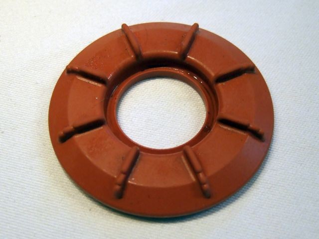

10215 Posts seit 05.11.2011
Neuer Beitrag 18.07.2015 20:55
So sieht das Rückschlagventil des OEM-Filters aus. Das ist qualitativ eine ganz andere Liga als "Motor Factory"!
Attachment 453581
