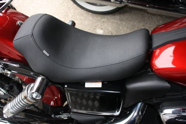

Hi
@Burk: wir werden vermutlich "nur" mit der Dicken nach Schweigen kommen, die SB zickt grad "auf Garantie" rum und steht beim Händler. Leider ist also kein direkter optischer Vergleich machbar, aber das wär ja mal wieder einen Ausflug an den See wert
Mit Bank abpolstern, haben wir bereits hinter uns :
Gruesse
Rainer
