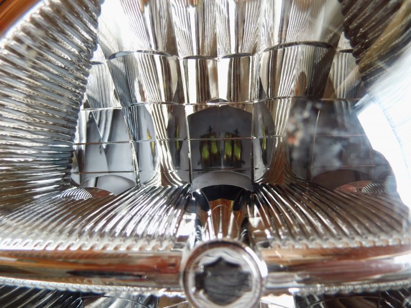

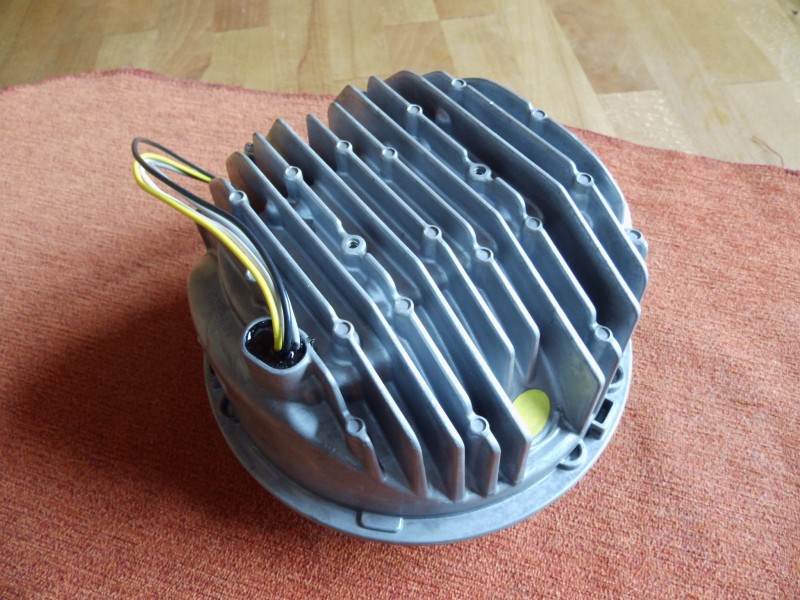

Habe den SW grad mal auf dem Schreibtisch.
Verborgen in der waagerechten Plastikverkleidung sitzt eine LED-Trägerplatine.
Von dort strahlen 3 Gruppen à 4 LED nach oben für das Abblendlicht.
Unten sorgt eine 4er Gruppe mittig, und jeweils eine dicke LED links und rechts für das Fernlicht.
Könnte man diese Platine in der Scheinwerferlängsachse justieren, wäre es sicher möglich, die Fernlichtwirkung oberhalb des Abblendlichts einzustellen.
Kann man aber nicht, da der SW aus einem (fast) geschlossenem Zinkdruckgußkörper mit aufgeklebtem Glas besteht.
Unter den beiden zugeklebten 5mm Löchern befinden sich keine Stellschrauben...
Hier die Rückseite:
Und hier kann man die mittleren 4 LED des Abblendlichts erkennen.
Ich traue mich nicht, das Glas zu entfernen um im Inneren mal nach dem Rechten zu sehen...
...es könnte teuer werden!
Wolfgang
