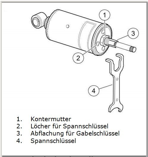

die Federvorspannung an einer Softail zu verstellen ist eher was für die Werkstatt als für den Gelegenheitsschrauber. Die Gründe sind schnell aufgezählt: Du kommst nur dran bei flach gelegtem Moped, Dir fehlt der Hakenschlüssel, die Kontermutter ist brachial angeknallt oder festgerostet.
Die Vorspannung wird durch Verdrehen des Gehäuses (2) mit dem Spannschlüssel (4) um ca. 20kg pro Umdrehung erhöht.
Das Gehäuse wird dabei im Gegenuhrzeigersinn (!) verdreht (Das Federbein wird dadurch verkürzt).
Bevor Du das Gehäuse mit dem Spannschlüssel drehen kannst, musst Du die Kontermutter (1) lösen und dabei an der Abflachung (3) gegenhalten.
Beide Federbeine müssen immer gleich eingestellt sein.
Von minimaler bis maximaler Vorspannung stehen 5 Umdrehungen zur Verfügung.
Attachment 452998

Danke Karl, das habe ich gesucht 🥰
werde gleich mal die Softail flach legen  mir einen passenden Hakenschlüssel bauen und 2 volle Umdrehungen gegen den Uhrzeigersinn anziehen, ich denke 40 kg werden ausreichen
