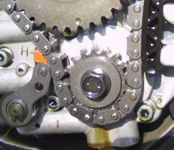

Hi Technikfreaks,
mein Sadismus treibt mich dazu, euch von einem leidigen Twincam-Problem (Nachtrag: nur TC8 cool zu berichten, das für schlaflose Nächte gut ist. Mit ViennaHog, der darüber auch schon gepostet hat, habe ich bereits per PM debattiert.
Es geht um die Spanner der Nockenwellenketten und deren Gleitschuhe (Dyna bis 2005, Softail u. Tourer bis 2006). Diese lösen sich zuweilen in Wohlgefallen auf, was kapitale Motorschäden nach sich ziehen kann. Meine Dyna hat jetzt 25.000km auf der Uhr und kommt damit in die kritische Phase für diesen Defekt. Hier mal ein Bild eines (nicht meines) Spanners im Endstadium der Zerstörung. Vom orangen Gleitschuh ist fast nichts mehr übrig!
Zitat ViennaHog:
Ich wuerde bei Laufleistungen ueber 25-30tkm immer die Kettenspanner der Nockenwellen pruefen, da voellig unterschiedliche Verschleissbilder auftreten koennen. Ein auf das Metall heruntergeschliffener Spanner kann einen sonst perfekten Motor ruinieren.
Auspuff runter (je nach Modell nicht noetig), Nockenwellendeckel runter und ausseren Spanner geprueft, inneren mit Zahnarztspiegel anschauen, denn Verschleiss kann voellig unterschiedlich sein. Bei 2-3 mm Eindruck und dazu noch loecherig aussehender Kontaktflaeche sollte man mit einem Austausch nicht mehr warten. Bei der Gelegenheit Oelpumpe ziehen und pruefen und Nockenlager innen tauschen. Falls Du verstellbare Stoessel hast, ist das ein 2h Job.
Benoetigte Teile:
Kettenspanner innen/aussen
Kettenraeder/Kette auf Verschleiss pruefen
Dichtungssatz Nockenservice
Einstellbare Stoessel (wenn man die Koepfe nicht teil-zerlegen will)
Nockenwellelager innen (Torrington B14 cool
Werkzeuge:
Ausziehwerkzeug fuer Nockenlager (MUSS)
Haltewerkzeug Kettenrad (kann)
Zitat Ende

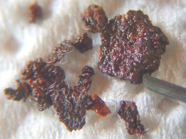

ViennaHog (und auch das VTwin-Forum) empfielt das Öffnen des Ölfilters, um ggfs. Kunststoffpartikel von in Auflösung begriffenen Gleitschuhen darin zu entdecken. Ich habe den Ölfilter beim letzten Wechsel gleich weggemüllt, das Altöl ist aber noch da. Hier seht ihr (als unappetitliche Makroaufnahme ), was ich darin gefunden habe (Bleistiftmiene 0,5mm zum Größenvergleich).
Hat jemand solche Krümel schonmal gesehen? Die Dinger sind hart, aber nicht metallisch. Scheint Kunststoff zu sein

Wahnsinn.hatte eine Evo mit 45000 km.Die läuft heute noch,bin gespannt ob das mit meiner 07er Twincam auch so geht.

seit 2007 (Dynas seit 2006) haben alle Twincam-Motoren einen völlig überarbeiteten Nockenwellenantrieb mit hydraulischen Spannern. Da sollte sowas nicht mehr vorkommen

sieht ja richtig böse aus die Bilder.
Werden diese kettenspanner eigentlich nicht bei der Inspektion geprüft?

Nein, eine Prüfung der Spanner für die Nockenwellenketten ist nicht Bestandteil des Standardservice. Anders sieht es mit dem Spanner der Primärkette aus (links). Der wird bei den TC88 (außer Dyna 2006) manuell eingestellt und dabei (hoffentlich) begutachtet.

tja - ich werd meinen nach 70tkm und ungrad mal checken
ich bin nach den horrorbildern gespannt
ich werd euch informieren - kann aber noch ein weilchen dauern

Hi Karl,
nächstes Wochenende steht die Jahresabschluss-Inspektion an.
Da werde ich einmal einen tiiiiefen Blick auf die Gleitschuhe werfen, hoffentlich ist es damit abgetan.
Wenn ich mir allerdings ansehe (siehe mein diesbezüglicher thread zu Änderungen am TC96), was für einen Mist die MoCo hier verbaut hat - eine Steuerkette, bei der die Kettenglieder ganz simpel nach dem Stanzen nicht entgratet wurden und die deshalb wie eine Raspel wirkt , so ist es wahrscheinlicher, die Stützplatte entfernen zu müssen um die Gleitschuhe zu wechseln.
Ich hasse den Gedanken...

Karl, Gleitschuhteile in Reinkultur, wie gesagt, sagt nichts ueber den tatsaechlichen Zustand aus, ‘Schaun mer mal, dann werdem ma schon sehen‘ Franz Beckenbauer

insbesondere diejenigen, die eine gesteigerte Leistungsentfaltung durch andere Nockenwellen herbeiführen wollen, können hier mit recht einfachen (wenn auch nicht preiswerten) Mitteln Abhilfe schaffen, indem ganz einfach ein GearDrive Conversion Kit verbaut wird. Damit wird der komplette Kettenantrieb der Nockenwellen eliminiert, und die Spanner mit ihren anscheinend verschleißträchtigen Gleitschuhen (die ja durch ihrem "Bremsdruck" auch ein klein wenig Leistung kosten) entfallen dabei logischerweise auch. Passende Nockenwellen gibt es von Crane sowie S&S.
Für alle, die mit dem GearDrive Conversion Kit "nur" den Auswirkungen des Verschleißes vom Spanner gegensteuern wollen, wird es durch die notwendige Anschaffung der Nocken dann etwas kostenintensiver werden. Jedoch lohnt sich dieser Weg, da in Folge eines solchen Updates kein (unangenehmer) Gedanke mehr an den Nockenwellenantrieb verschwendet werden muß.
Wer also seine Nockenwellen im Zuge eines Leistungsupdates wechseln will, ist m.E. gut beraten, hier diese Schwachstelle des Antriebs gleich mit auszumerzen. Erforderlich ist auf jeden Fall ein absolut versierter Mechaniker, der auch in der Lage ist, das Zahnflankenspiel des neuen Nockenantriebs perfekt abzustimmen.
