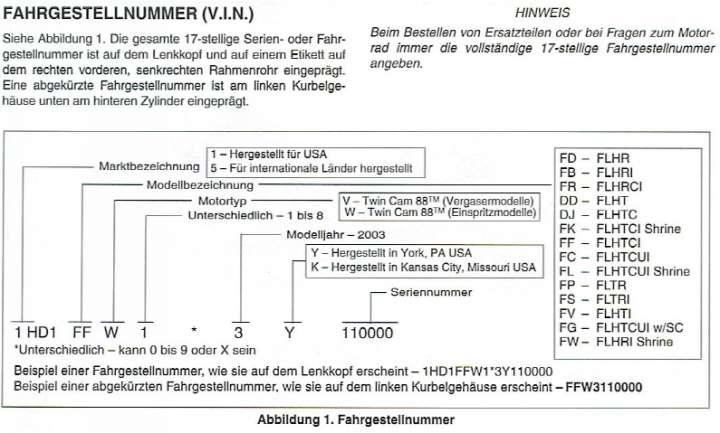

Neuer Beitrag 11.05.2006 13:02
Original-Beitrag von sepp:
in meinem hd-kompendium steht, dass von HD das jeweilige baujahr aus der fin zu entnehmen ist, d.h. dass das bj. nichts mit dem modelljahr zu tun hat, zumindest bei der fin nicht.
Hi sepp
Ich denke nicht, dass zwischen D und CH unterschiedliche Handbücher bestehen.
Hier die Abbildung aus dem E-Glide Manual 03 :
Hier ist bei Position 10 der VIN vom Modelljahr die Rede.
Ich vermute nun sehr stark dass ‘Baujahr‘ und ‘Modelljahr‘ in der Regel als Synonyme verwendet werden können.
So wie ich die VIN verstehe, ist es für einen Laien nicht ersichtlich, wann das Modell erstellt/gefertigt/gebaut wurde.
Ich denke aber, dass ggf. mit der 6-stelligen Seriennummer am Schluss der VIN das Prduktionsdatum und andere ‘bikespezifische‘ Daten bei HD ermittelt werden können.

Neuer Beitrag 11.05.2006 13:34
hi
ich habe gerade bei HD in mörfelden angerufen und von einem freundlichen herrn höltke, technischer support, folgende informationen erhalten.
"die fin (fahrzeugidentifizierungsnummer) bezieht sich auf das modelljahr und nicht auf das baujahr. d.h. wenn ich nächste woche eine neue maschine geliefert bekomme, so kann in der fin bereits die nr. 7 (2007) vermerkt sein, obwohl das bike noch im jahr 2006 gebaut wurde.
auf einem am rahmen angebrachten typenschild ist aber der genaue monat und das jahr eingestanzt, wann das moped gebaut wurde."
in soweit nehme ich meine angaben weiter oben zurück, da ich der meinung war, dass das baujahr identisch ist mit dem modelljahr, zumindest in der fin.
ich hoffe dass jetzt alle klarheiten beseitigt sind.
grüssle
sepp
